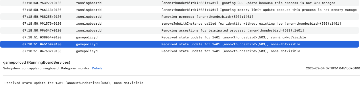

    • 4. Februar 2025 um 08:04
    Ja, tut es. Die Dateien heißen folderTree.json und folderCache.json. Speziell letztere könnte Informationen enthalten, die dein Problem erklären könnte. Vielleicht mal (bei geschlossenem TB) umbenennen, vorsichtshalber aber nicht löschen.
    Beides umbenannt, wurden neu erzeugt, brachten aber keinen Erfolg, ursprüngliches folderTree.json wiederhergestellt, da ich den lesbaren Verzeichnis-Icons eine andere Farbe gab.
  • TB 128.6.1esr (64-Bit) - Mails in Lokalen Ordnern “verschwunden“
    • TBforMac
    • 4. Februar 2025 um 07:46
    .... aber in deiner Hast hast du das wohl auch überlesen.
    Brachte nichts.
    Ich arbeite hier auch einem Mac mit neuestem OS. Im Log File ist nichts zu finden.
    Zur Sicherheit dies im Terminal durchgeführt:
     % sudo  xattr -cr /Applications/_Browser\ \&\ Internet\ Tools/Thunderbird.app
    Dieses Kommando gibt Apps im Gatekeeper frei, wird normaler weise bei jenen Programmen angewandt die nicht mit einem Apple Entwickler Account signiert sind.
    Leider habe ich keinen Rechner mit Linux zur Verfügung, sonst würde ich das TB Profil dort testen.
    Nun in Konsole (dort sind alle Logs zu finden) Aktivitäten verfolgen aktiviert, das macht mich neugierig
    Was beim Mac relativ neu ist, man muss manchen Programmen die Rechte auf Verzeichnisse im Benutzer Profil freigeben.
    Systemeinstellungen / Datenschutz & Sicherheit.
    Normalerweise fordert ein Programm beim ersten starten über einen Dialog diese Berechtigungen an. Das hat nichts mit den Berechtigungen auf File Ebene zu tun! Thunderbird hat da nichts angefordert, scheint in den Einstellungen nur bei auf Kontakte zugreifen auf.
    Wer hier ist eigentlich auf einem Mac unterwegs?
