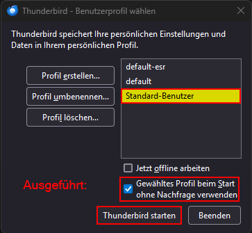

    Hallo Bastler,
    vielen lieben Dank für deine Rückmeldung :thumbup:
    Das hilft mir sehr weiter, denn es ist die erhoffte Antwort auf meine Frage, welche ich in #39 gestellt hatte :thumbsup:
    (Dass mein Profilordner auf D:\ nicht so funktioniert wie erwartet, ist mir in #33 bewusst geworden...)
    Letztendlich scheint es, dass jetzt (nachdem ich mich akribisch an deine detaillierte Anweisungen gehalten habe) der zuvor von C:\ nach D:\ kopierte Profile-Ordner von TB tatsächlich verwendet wird:
    Und hier die Kontrolle:
    Wie immer habe ich auch diesmal, so gut es mir möglich ist und hoffentlich präzise genug, alles dokumentiert...
    ...meine Fortschritte, aber in vorangegangenen Beiträgen auch meine Rückschläge aus denen zumindest ich gelernt habe ;)

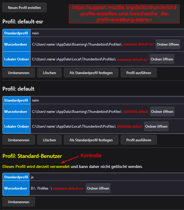

    Würde folgende Vorgehensweise mich zum Ziel führen ? :
    Mithilfe der Profilverwaltung Thunderbird-Profile erstellen oder löschen | Hilfe zu Thunderbird
    ...unter diesem Link steht beschrieben wie ich zur TB internen Profilverwaltung komme.
    Öffne ich diese werden mir aktuell drei Profile angezeigt....
    Wenn ich jetzt, bevor ich das mache...
    • meine Profil-Datei [aaaaaaaa.default-esr] von C:\ nach D:\Profiles\ kopiere (und damit den dort vorhandenen Ordner überschreibe)
    • dann mein Profil (3) auf D:\Profiles\ als Standardprofil festlege
    • mein Profil (2) lösche (optional)
    ...würde dann wieder alles OK sein?
    P.S.: habe inzwischen gesehen, dass die Funktionalität die gleiche ist, als wenn ich WIN+R und thunderbird.exe -P verwende.
    Finde die Darstellung im Screeshot aber wesentlich besser...

      Eine Ebene höher C:\Benutzer\ZZZZZZ\AppData\Roaming\Thunderbird finde ich die von die genannte Datei profiles.ini, die bei mir leider etwas anders aussieht als bei dir:
      [InstallD78BF5DDxxxxxxxx]
      Default=Profiles/efgh5678.default-esr
      Locked=1
      [Profile1]
      Name=default
      IsRelative=1
      Path=Profiles/abcd1234.default
      Default=1
      [Profile0]
      Name=default-esr
      IsRelative=1
      Path=Profiles/efgh5678.default-esr
      [General]
      StartWithLastProfile=1
      Version=2
      Ich verstehe jetzt nicht warum ich ein Profile0 und eine Profile1 habe? ...kann ich das Profil ohne den Zusatz -esr löschen?
      Auf dem neuen WIN11-PC ist bislang erst ein einziger Mailaccount testweise eingerichtet. Dieser Account ist auf dem alten WIN10-PC nicht vorhanden. Ich könnte ihn also auch wieder löschen und erst später wieder zufügen wenn ich vom neuen WIN11-PC Zugriff auf meine anderern Mailaccounts habe. Ich könnte TB auf dem neuen WIN11-PC auch nochmal deinstallieren und neu aufsetzen, aber irgendwie scheinen doch Dateien übrig zu beleiben auf die TB nach einer Neuinstallation wieder zugreift?!?! Ich gestehe... ich habe noch nicht recherchiert wie man TB restlos von seinem System entfernen kann.

    Bevor ich loslege nochmal eine Rückfrage...
    Bastler hat mir den Screenshot gesendet, wo man sieht wo man den Speicherort für die Ablage der Nachrichten einstellen kann.
    Vielen Dank dafür, denn es hat mich daran erinnert wie ich überhaupt dazu gekommen bin nur die Nachrichtenordner (abgesplittet vom Profil) auf die Netzwerkfestplatte zu verschieben.
    1.) Angenommen ich würde im ersten Schritt, die dort befindlichen Ordner und Dateien zurück auf die Festplatte C:\ meines alten WIN10-PCs zurückkopieren und den Pfad dort in Thunderbird entsprechend korrigieren... dann wäre doch der Originalzustand für Tb wiederhergestellt, oder?
    2.) Und angenommen ich würde in einem zweiten Schritt, dann mit dem Profilmanager, sowohl die Profile als auch die Mails auf die Netzwerkfestplatte verschieben, was müsste ich dann in der Neuinstalltion von TB auf meinem WIN11-PC einstellen, damit Tb damit einfach weiterarbeiten kann?
    3.) Wenn Tb nicht geeignet ist um Mails über eine NAS zu managen, wie sähe dann die ideale Vorgehensweise aus um vor Datenverlust durch Hardwareausfall stets geschützt zu sein? Wie kann man das spiegeln der Profile incl. Mailordnern (die idealerweise in dem von Tb angelegten Pfad liegen sollen) auf ein externes Medium einrichten?
    Auch in diesem Fall, schonmal Danke für Euer Feedback
