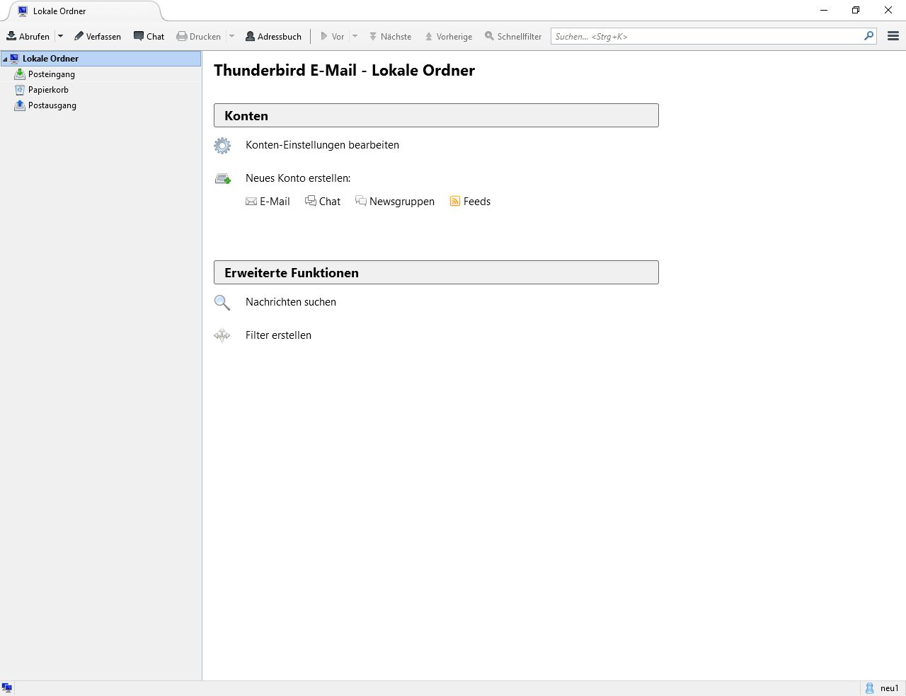

    Das hat nix gebracht, jetzt komme ich dahin, wo ich schon am Montag war (siehe Screenshot).
    es wurden Mails heruntergeladen, was ich die ganze Zeit zu vermeiden gesucht habe, und die sind nun auch nicht mehr da.

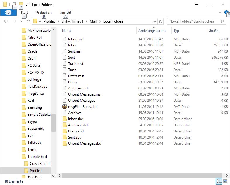

    Die letzte Mail, die ich verschickt habe, war am 14.03 um 11.01 Uhr.
    Dazu passt genau im Profil neu1 im Ordner Mail\local folders die Datei sent siehe screenshot

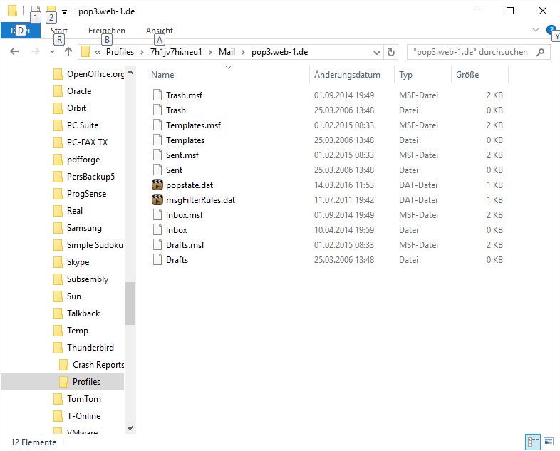

    ja, beide in neu1 (Screenshot)
    ich habe nur ein Konto bei web.de
    0 KB siehe Screenshot

    Den Start mit dem Default-Profil hatte ich schon probiert. Das ist die Version mit den Mails, die mit 2014 enden.
    MIt neu1 bin ich da, wo ich die ganze Zeit war: wollen Sie eine neue Email-Adresse haben.

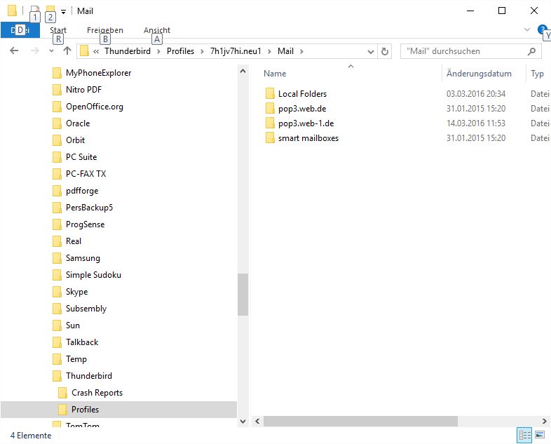

    Es gibt im 7h1jv7hi.neu1 2 Mail-Ordner Siehe Screenshot. Das Änderungsdatum vom 14.03. kommt ziemlich genau mit dem Zeitpunkt hin, an dem ich die letzte Mail schreiben konnte.

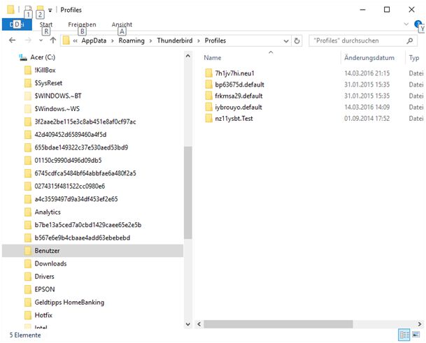

    Wenn es bei der Entscheidung heilft, welches das richtige Profil ist, hier die Erstellungsdaten der Ordner:
    7h1jv7hi.neu1 22.08.2014
    bp63675d.default 10.04.2014, 19.35 h
    frkmsa29.default 10.04.2014, 19.36 h
    iybrouyo.default 10.04.2014, 19.25 h
    nz11ysbt.Test 14.08.2014

    das Problem ist die nicht gemachte Profilsicherung. (ja, ich weiß).
    Ich erkläre mir den Zeitunterschied so, dass ich heute morgen noch ohne Probleme Mails abholen und verschicken konnte. Eine halbe Sunde später hängte sich der Rechner auf und danach zeigte sich das "jungfräuliche" TB.
    Bevor das gänzlich jungfräuliche TB erschienen ist, gab es ein einmaliges erscheinen einer Version, in der meine sämtlichen Mailordner angezeigt wurden und auch eine Anzahl an ungelesenen Mails Die Mails selbst konnte ich nicht sehen, weiljedoch eine Bearbeitung meines Kontos gefordert wurde, aus der ich nicht herausgekommen bin. Nach Schließen und Neustart von TB erschien dann die Version, dass ich ein neues Konto anlegen sollte.

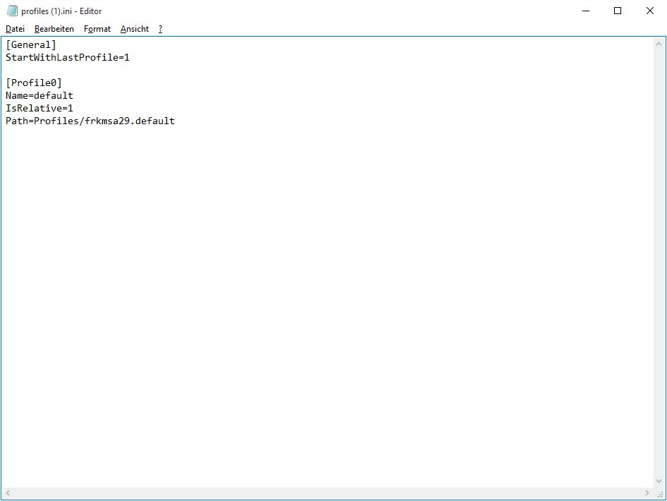

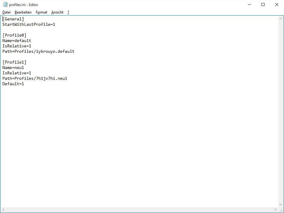

    Es gibt 2 Profiles.ini (Screenshot Ansicht Thunderbird)
    Es gibt in dem "neuen" Profil sowohl prefs.js als auch prefs-1.js
    Screenshot Ordner Profiles
    Screenshot Ordner Thunderbird
    Screenshot Profiles.ini
    Screenshot profiles(1).ini
