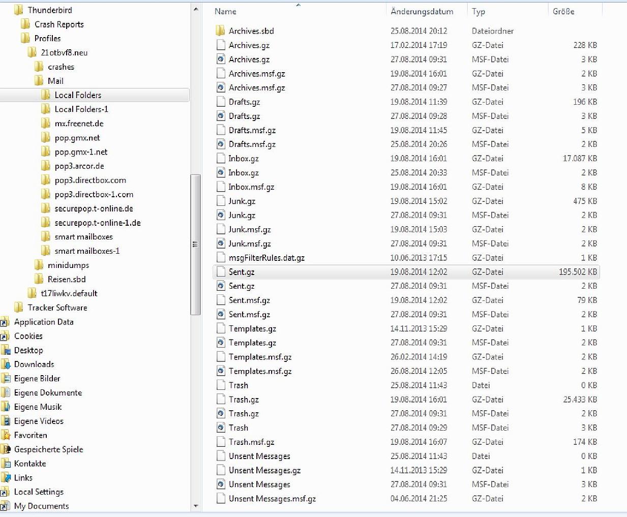

  • Profil vorhanden, aber ohne Inhalt
    • albin58
    • 27. August 2014 um 19:39
    Nachtrag
    Also ich würde an deiner Stelle jetzt zunächst mal die Piste der .gz-Dateien verfolgen.
    Woher kommen sie bzw. wo befinden sich die Originalordner mit nicht komprimierten Dateien?[/quote]
    Bisher wußte ich nicht, daß das komprimierte Dateien sind. Wo die herkommen weiß ich leider überhaupt nicht.
    Aber vielleicht kann man sie ja dekomprimieren?

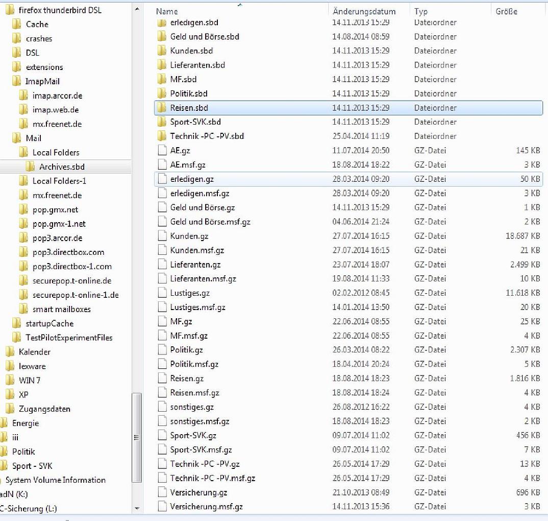

    • albin58
    • 27. August 2014 um 19:33

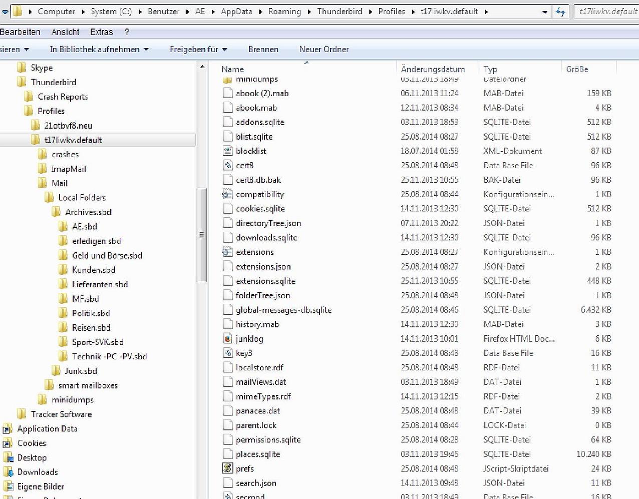

    Hallo Mapenzi,
    das Umbenennen der Datei "abook(2).mab hat geklappt.Schätzungsweise 90 % der Adressen sind beim Profil "t14....default wieder da.
    Versuch einer Erklärung:
    Wie ich mich kenne, habe ich im Nov. 2013 beim Anlegen des Profils "AE temporär" anstatt des vorgeschlagenen ein anderes (auf D:) Verzeichnis gewählt. Dort habe ich dann am 25.8. etwas umbenannt und verschoben. Aber es gibt noch die bereits erwähnte Kopie (ca. eine Woche alt) des Laufwerks D: auf einem externen Laufwerk.
    Von dort habe ich die vermuteten TB-Ordner in das Profil "21...neu" kopiert.
    Es war nicht einfach zu erkennen, was zu TB gehört, weil die Dateien/Ordner nicht unter einem Überordner "Profil" zusammengefaßt sind.

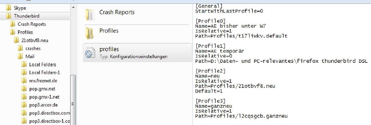

    Hallo Mapenzi und mrb,
    zunächst mal vielen Dank, daß Ihr Euch meines Problems angenommen habt.
    Zitat von "Mapenzi"
    aber man könnte sich auch ein anderes Szenario vorstellen
    so ist es. Ich kann leider nicht mehr genau sagen, in welcher Reihenfolge ich was gemacht habe.
    Vielleicht hilft es, wenn ich noch weitere Informationen gebe.
    Beim Starten von TB stehen drei Profile zur Auswahl: 1. "AE bisher unter W7", 2. " AE temporär" und 3. "neu".
    Nr.1 habe ich bis November 2003 benutzt. Es ist das Archiv mit Mails bis 14.11.13 vorhanden, meine diversen Konten und Senden und Abrufen funktioniert. Das Adressbuch hat allerdings nur 3 (persönlich) bzw 5 (gesammelt) Einträge.
    Nr. 2, mit dem ich seit November 2013 ausschließlich gearbeitet habe, ist quasi jungfäulich. Es wird nach dem Start gefragt "Wollen Sie eine neue Email-Adresse haben? Wenn ich das überspringe, ist nichts vorhanden. Weder eine Ordner-Struktur noch Adressbuch noch Konten.
    Nr. 3 weist die vom Programm vorgegebenen Ordner, ohne Inhalte, auf. Es ist ein Konto (arcor.de) vorhanden, das ich vorgestern nach dem Installieren angegeben hatte. Senden und Versenden funktioniert. Das Adressbuch ist leer, außer inzwischen 2 gesammelten Adressen.

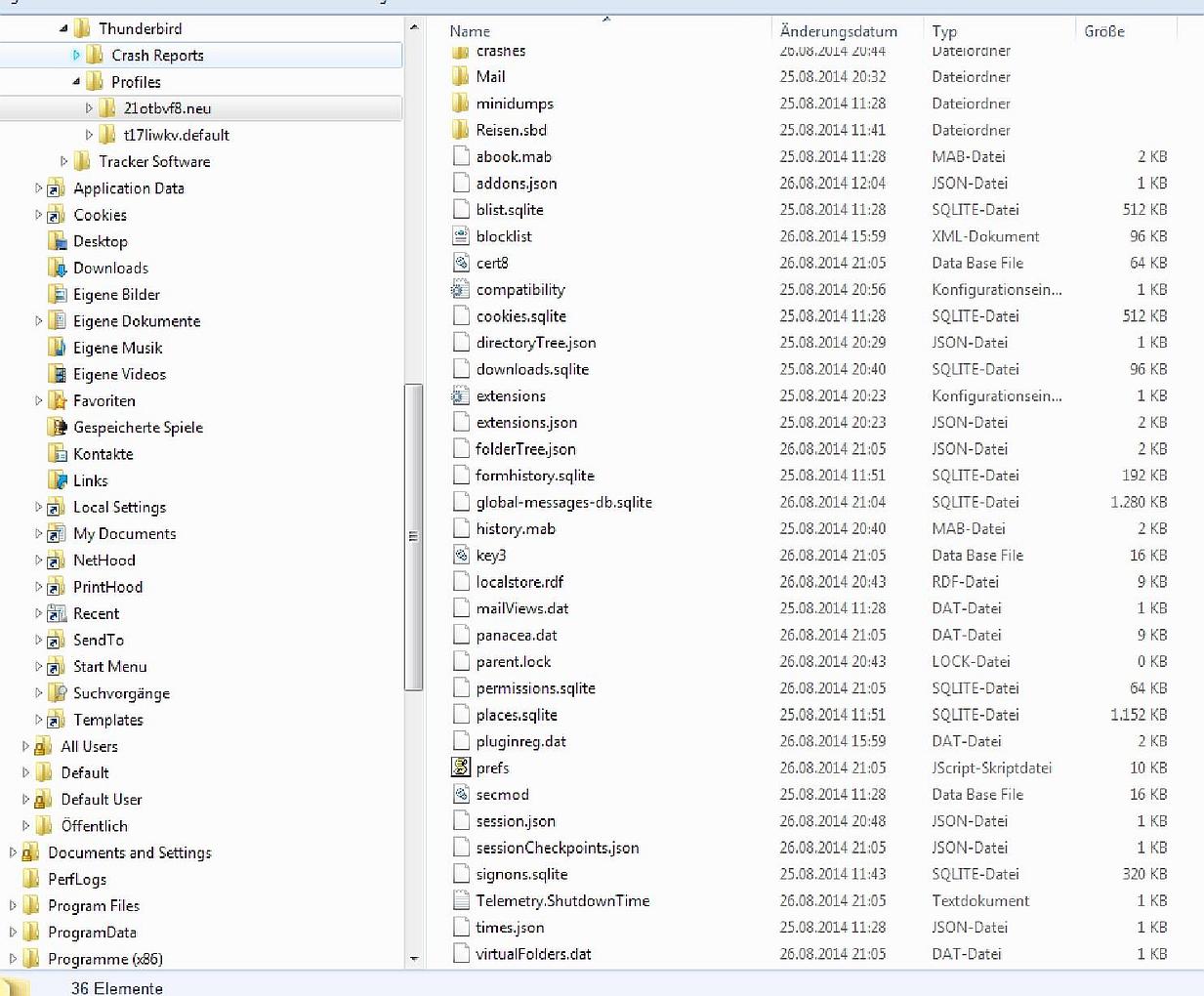

    • albin58
    • 26. August 2014 um 10:25
    Thunderbird-Version: 31
    Betriebssystem + Version: 7 Prof
    Kontenart (POP / IMAP): Pop
    Postfachanbieter (z.B. GMX):arcor.de
    Nach der Neuinstallation (vorher Deinstallation) von TB31 und ein paar Änderungen im Dateimanager finde ich meine Emails, mein Adressbuch, meine Konten und auch die Dateistruktur meines "Archivs"nicht mehr.
    Ich hatte eine (eine Woche alte) Sicherung auf einem anderen Laufwerk, deren Ordner ich in ein neues Profil einkopiert habe.
    Es scheinen nur lauter leere Ordner vorhanden zu sein. Siehe screenshot.
    Ich fürchte, daß einiges an Handarbeit auf mich zukommt, aber Hauptsache wäre, daß ich wieder an die Adressen und Emails komme.
    Wer kann mir sagen, wo die Inhalte lagern?
