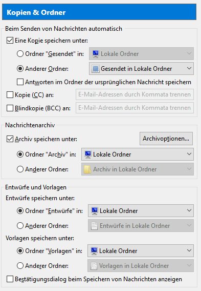

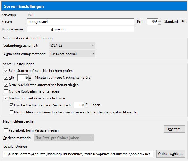

    Mich wundert ein bißchen, daß es in den Konto-Einstellungen einmal die globalen Einstellungen für den "lokalen Ordner" gibt:
    und dann aber in den Server-Einstellungen jedes eMail-Kontos noch einmal:
    Mit unterschiedlichen Pfaden. Das ist aber richtig so, oder?

    Das hatte ich auch schon vor ein paar Tagen geprüft, daß Entwürfe und Vorlagen nicht den selben Zielordner "Entwürfe" haben. Alle eMail-Konten, die unter "globalen Posteingang (Lokale Ordner)" abgespeichert sind, sind so konfiguriert:

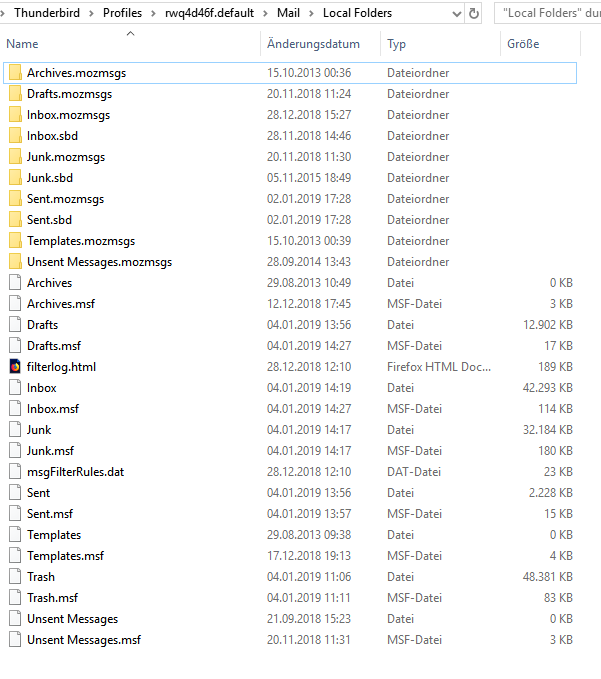

    Hier ist der Screenshot:
    Daß der Drafts-Ordner 12,5MB groß sein soll, kann nicht sein. Aktuell sind in "Entwürfe" 24 eMails drin, die insgesamt keine 2MB groß sind.
    Genau, in TB habe ich unter "Lokale Ordner" den Ordner "Entwürfe".

    Ich hab in "Local Folders" den Ordner "Entwürfe" und darin die leere Datei "Drafts" angelegt. Einem eMail-Konto habe ich den Ordner für die Entwürfe zugewiesen. Das Ergebnis ist ein heilloses durcheinander. Es erscheint die Fehlermeldung: "Der Nachrichtenentwurf konnte nicht im Entwürfe-Ordner (Entwürfe) gespeichert werden, da es zu Problemen bei dem Zugriff auf Netzwerk oder Dateien kam. Sie können es erneut versuchen oder den Entwurf lokal unter Lokale Ordner/Entwürfe-Lokale Ordner speichern." Thunderbird legt mir dann die neuen Ordner "Entwürfe-Lokale Ordner" und "Entwürfe-Lokale Ordner-Lokale Ordner" an und darunter die Test-Mails ab. Die eMails waren aber wie empfange eMails behandelt, nicht wie die, die ich gerade schreibe. Hab das gerade wieder rückgängig gemacht.
    In den erweiterten Konto-Einstellungen ist "Posteingang eines anderen Kontos: Lokale Ordner" ausgewählt. M.E. sollte das richtig sein. Ich will ja auch mehrere POP-eMail-Konto unter einer lokalen Ordneroberfläche ablegen. Bei der Option "Posteingang für dieses Konto" hätte ich doch dann je 7x Posteingang, Entwürfe, Gesendet und Papierkorb. Nur bei einer POP-eMail-Adresse habe ich "Posteingang für dieses Konto" gewählt und nicht den lokalen Ordner. Bei dieser eMail-Adresse arbeitet der Ordner Entwürfe so, wie er soll: eMails in Entwürfe werden überschrieben und nach dem Versand gelöscht.
