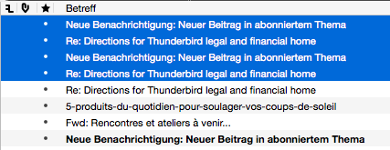

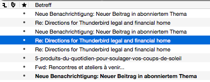

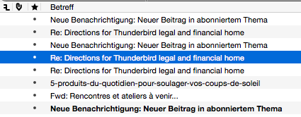

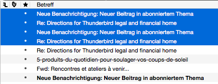

    Sehr merkwürdig, diese horizontalen Linien beim Markieren von Mails in der Nachrichten/Themenliste.
    Hast du schon mal einen Versuch im abgesicherten Modus von TB gemacht, indem du die Umschalttaste beim Start von TB drückst?
    Bei mir unter Mac OS X und mit dem TB-Standard-Thema habe ich seit jeher die "Zebrastreifung" in dieser Liste (seit TB 38 grau/weiß, vorher hellblau/weiß), und wenn ich eine oder mehrere Mails markiere, wird der Hintergrund dunkelblau, welches als Kontrast in meinen System-Einstellungen gewählt ist.
    Meines Wissens war die Zebrastreifung auch in den älteren TB-Versionen für Windows der Standard, man kann sie auch immer noch mittels userChrome wiederherstellen. Ebenso kann man die Hintergrundfarbe der im Fokus stehenden Mail wählen.
