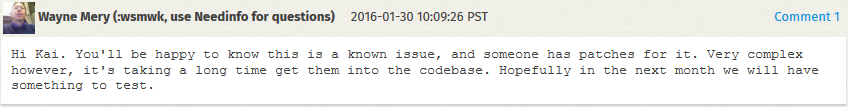

  • Verbindung zu NAS beim Speichern+Senden extrem langsam
    • KaiMueller

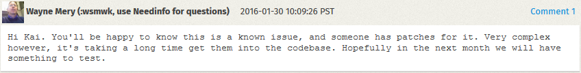

    • 31. Januar 2016 um 11:35
    zwischenzeitlich war ich in den Foren bei Microsoft und Mozilla. Und bei „Bugzilla“ habe ich den Punkt als Bug gemeldet — und prompt eine Rückmeldung bekommen:
    https://bugzilla.mozilla.org/show_bug.cgi?id=1244456
    Das Problem in bereits bekannt und es wird daran gearbeitet! Für „next month“ (Ferbuar 2016) hofft man etwas zum Testen zu haben. Ich vermute, das wird nicht gleich eine offizielle neue Thunderbird-Version sein, sondern ehr ein „Versuchsballon" mit Daily (= nightly-Version von TB, zu haben unter: http://ftp.mozilla.org/pub/thunderbir…t-comm-central/)
    Grüße
    Kai

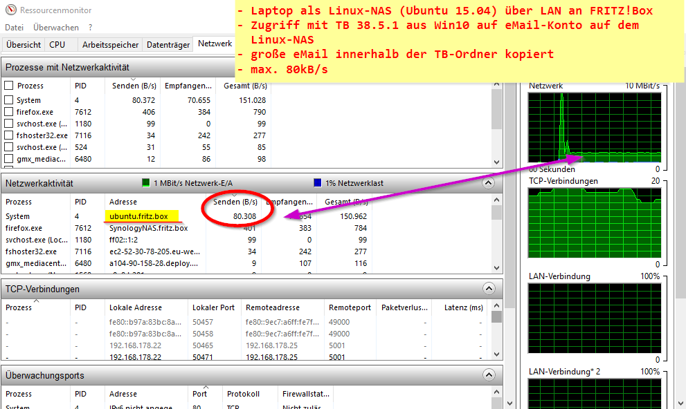

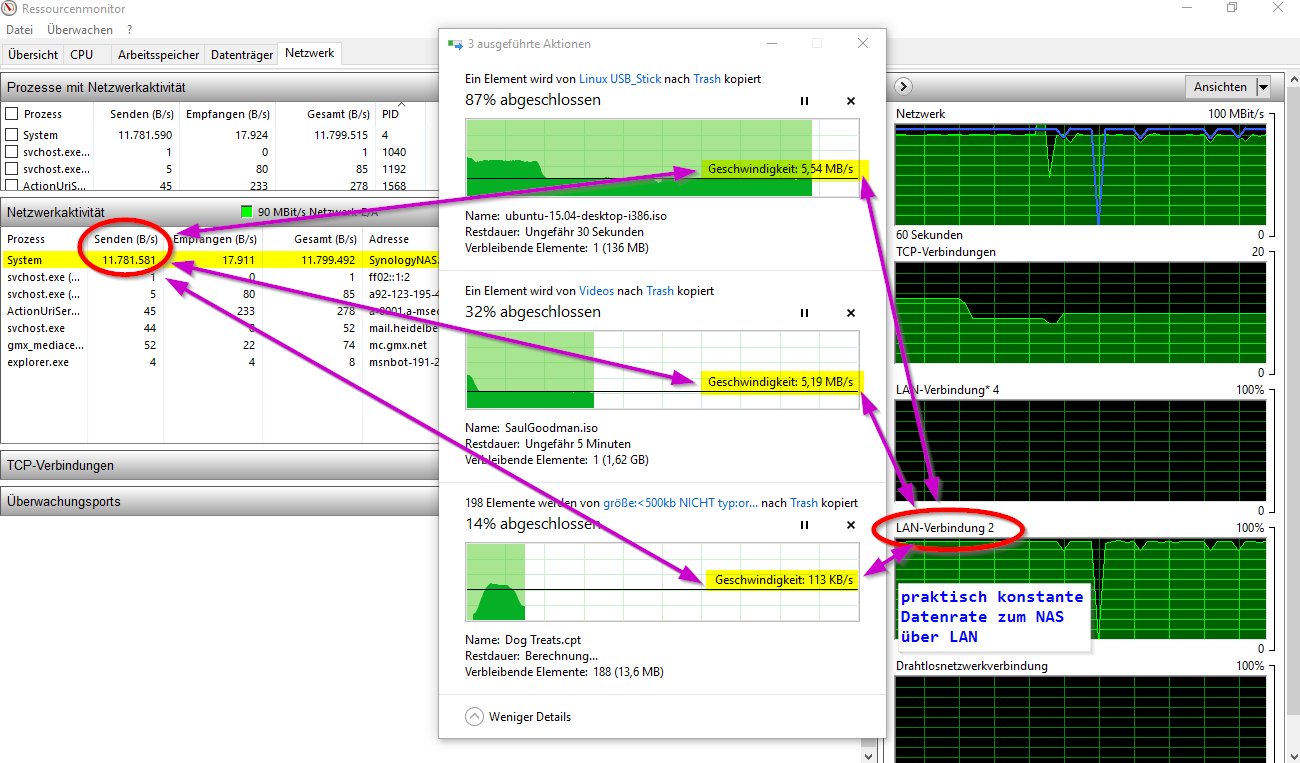

    Laptop als Linux-NAS (Ubuntu 15.04):
    Auf meinem Laptop läuft jetzt per USB-Stick (Live-System) Ubuntu 15.04 als Samba-Fileserver. Unter dem neuen Ordner /email liegt eine Kopie eines der bisher besprochenen Mail-Konten. Die smb.conf und die Ausgabe von „ifconfig“ anbei im Anhang (— durch den Systemübergang stimmen die Zeilenumbrüche leider nicht mehr).
    Auf dem Windows10-Rechner läuft Thunderbird 38.5.1, dass auf das Konto auf dem Linux-NAS-Laptop eingerichtet ist. Das Profil liegt weiterhin lokal auf dem zugreifenden Windows-Rechner. Beim Speichern eines Entwurfs und dem nachfolgenden Kopieren in andere TB-Ordner liegt auch hier die Schreibgeschwindigkeit wiederholt bei kaum 100kB/s.
    Kopieren von Dateien mit dem Explorer läuft mit 4 - 5MB/s (WLAN), prinzipell ist also Luft nach oben. Wenigstens kommt man bei diesem Linux-NAS realtiv einfach an alle Konfigurationsdaten und wird nicht ausgesperrt. Wenn man nur wüsste, wo man mit dem Variieren beginnen soll.

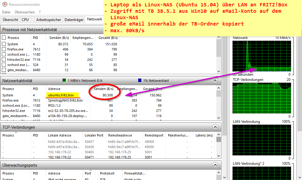

    Mit Thunderbird unter Linux auf das Synology-NAS zugreifen:
    Hierfür habe ich TB auf dem Linux-System ganz neu eingerichtet, mit neuem Profil und neuem Konto auf einem neuen Unterverzeichnis auf dem SynoNAS. Obwohl offenbar alle Rechte (chmod -r 777) vergeben sind, kann TB nicht auf dem NAS speichern, — wofür ich keine Erklärung habe (bin aber kein Linux-Experte). Unter dem Nutzer kann ich auf dem Postfach-Verzeichnis mit dem Text-Editor und Explorer lesen/schreiben/löschen. TB legt zwar Unterordner und Dateien an, schreibt aber keine Daten hinein und bleibt beim Speichern in einer Endlosschleife — verdächtig?

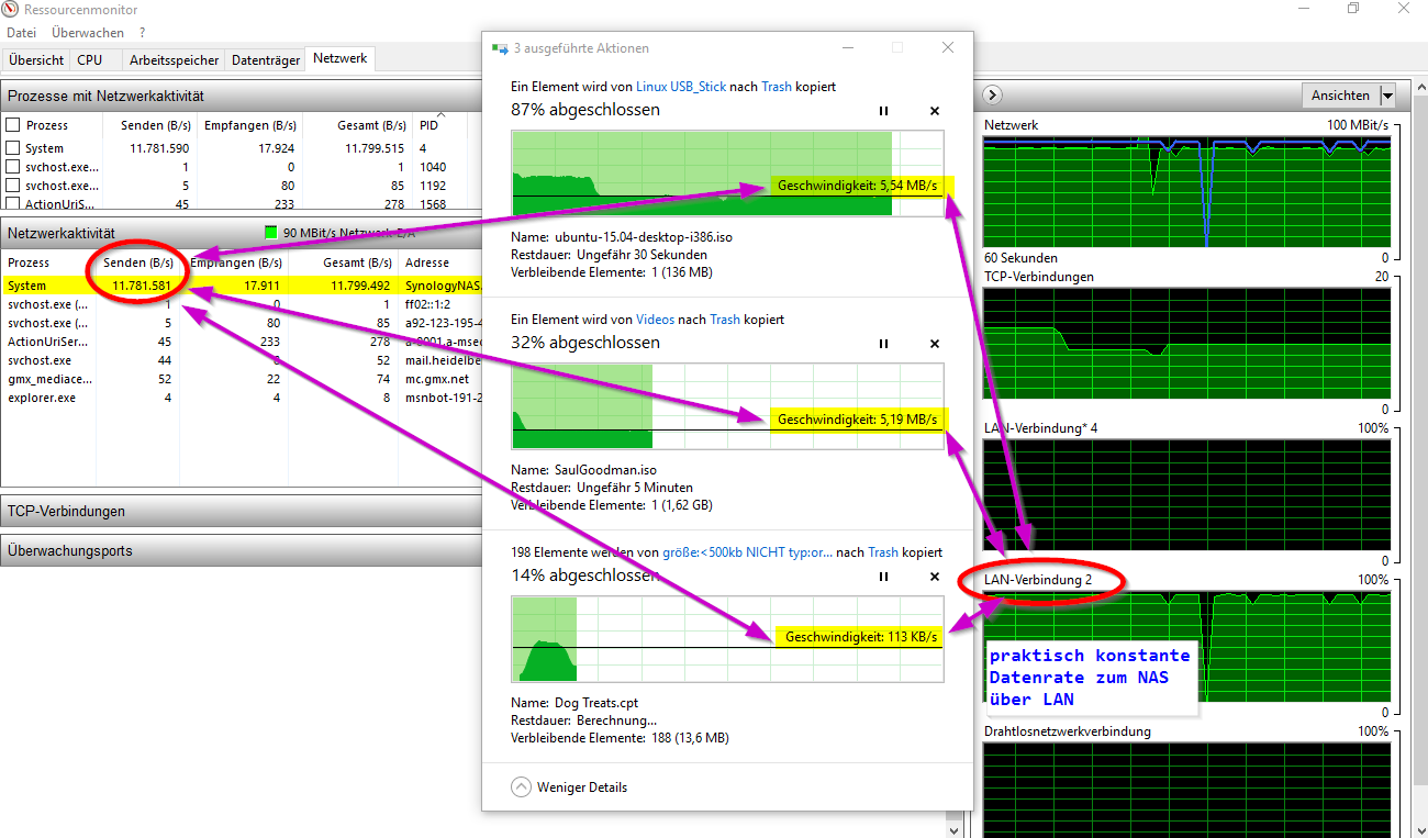

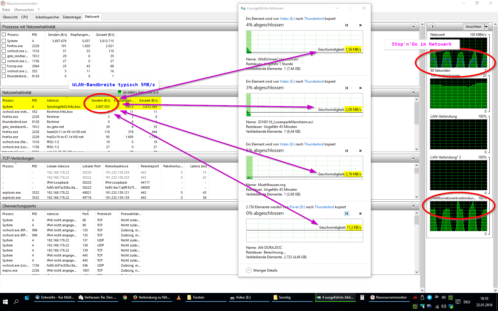

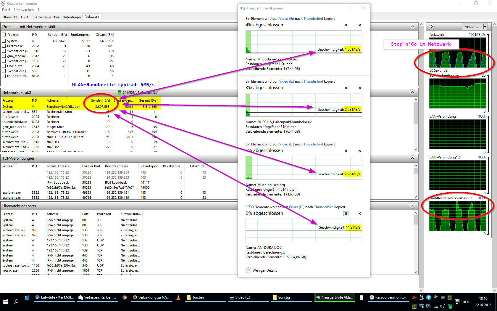

    Hallo zusammen, frische Testergebnisse!
    Netzwerk-Performance durch Belastung mit parallelen Kopierprozessen unter Windows 10:
    Wie empfohlen habe ich mehre große und viele kleine Dateien in parallelen Prozessen vom Rechner über LAN und WLAN zum NAS kopiert und die Netzwerkauslatung dokumentiert:
    LAN: WLAN:
    Konkret: über LAN wurden zwei jeweils gut 1GB große Dateien, sowie zusätzlich alle Dateien <500kB, die ich unter c:\users\*.* auftreiben konnte in drei parallelen Kopierprozessen zum NAS in einen Zielordner kopiert. Das Netzwerk läuft praktisch konstant bei 11MB/s durch. Dann habe ich das noch auf die Spitze getrieben (ohne Bild) und zusätzlich noch eine Mail innerhalb Thunderbird kopiert, — auch dass beeindruckt den Gesamtverkehr nicht, TB ist auch nicht (noch) langsamer, als sonst schon — so um 80kB/s.
    Das gleiche Manöver über WLAN statt über LAN führt zum echten Stop'n'Go in der Datenübertragung. Da aber Thunderbird sowohl über LAN, als auch über WLAN nicht über 120kB/s hinauskommt, sehe ich diesen Effekt nicht als die zentrale Ursache mit der größen Wirkung.

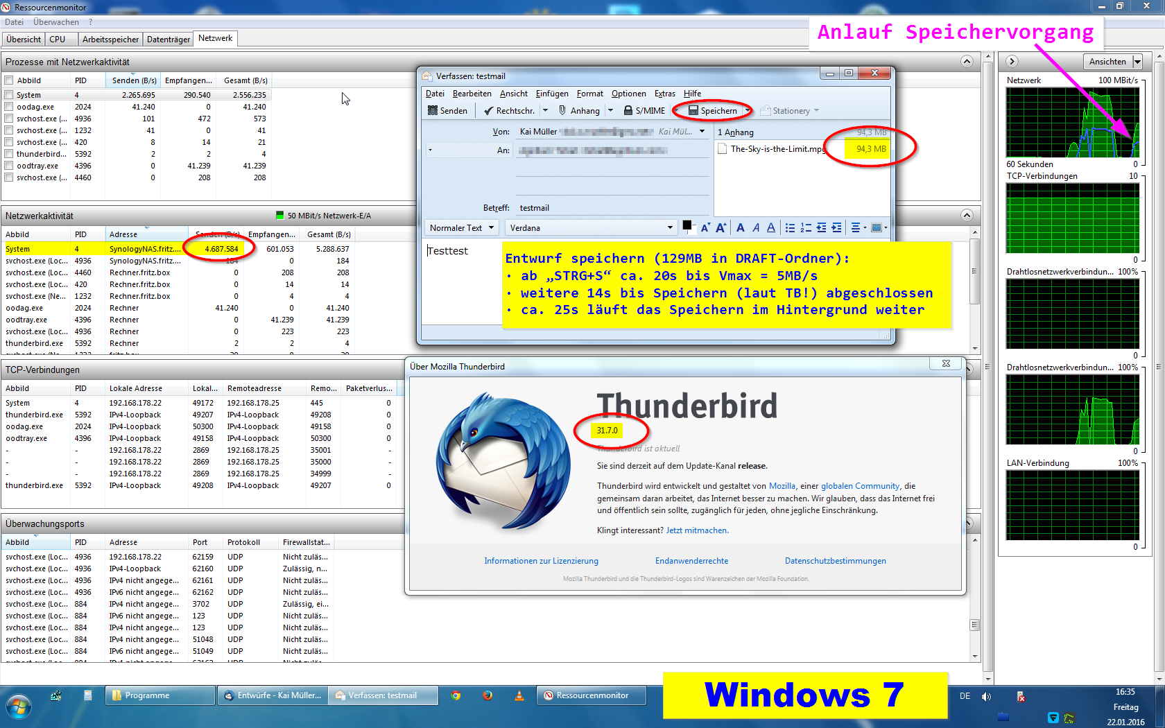

    Betrieb mit Windows 7:

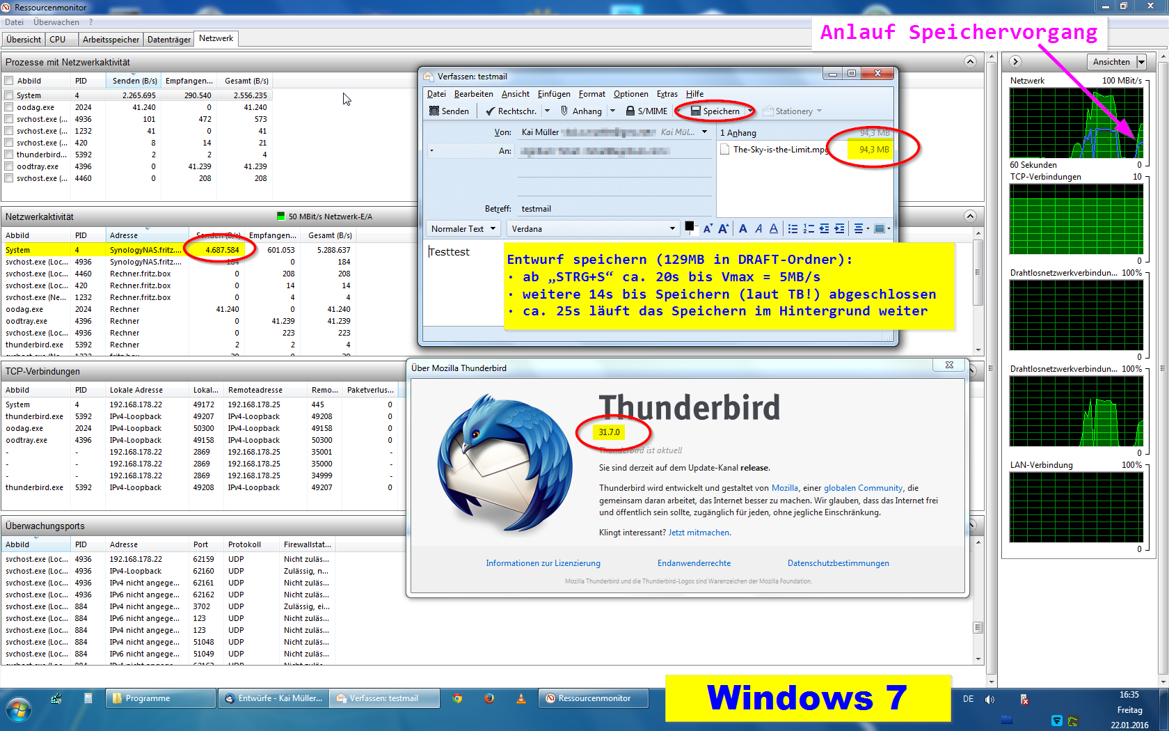

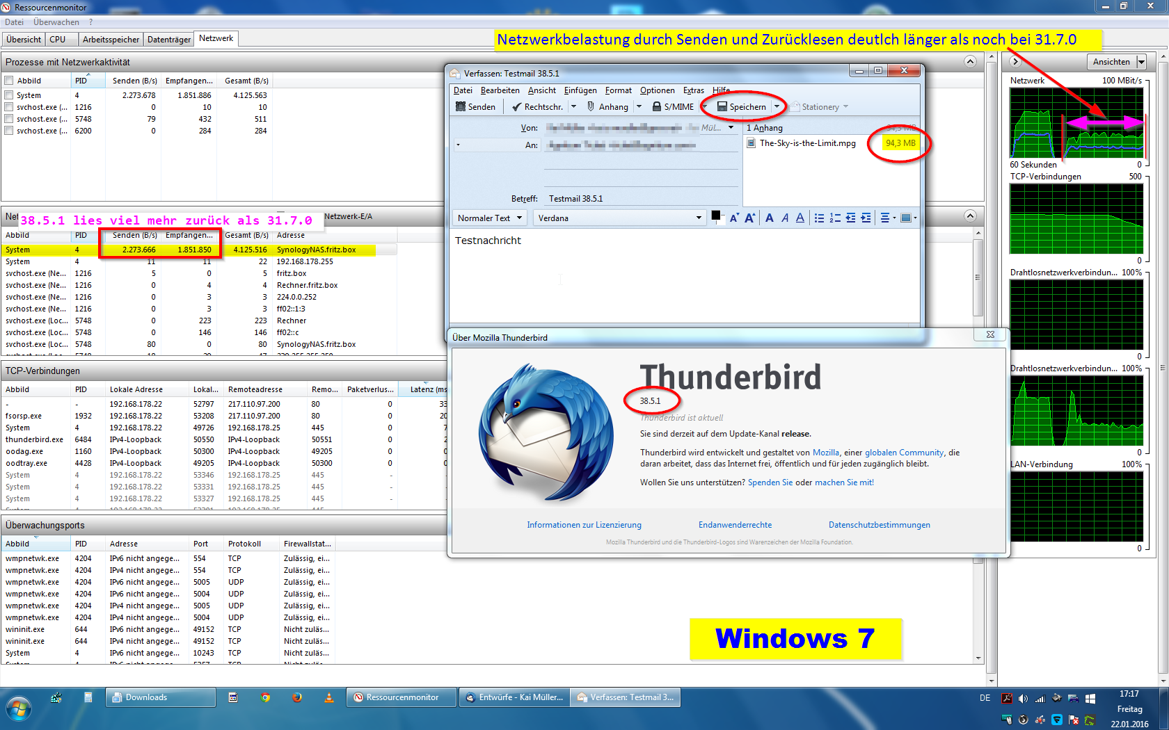

    Dann habe ich einen Rechner mit Windows 7 gebootet, auf dem noch Thunderbird 31.7.0 installiert war (…übrigens der gleiche Versuchsträger, der hier sonst mit Win10 läuft!). Verbindung zum NAS per WLAN. Eine Mail mit ca. 100MB Anhang erzeugt und als Entwurf in DRAFT gespeichert — und das Teil zieht nach 15s Beschleunigungsphase mit der vollen 5MB/s-Bandbreite auf und davon! Anschließendes Kopieren/Verschieben ist genauso schnell.

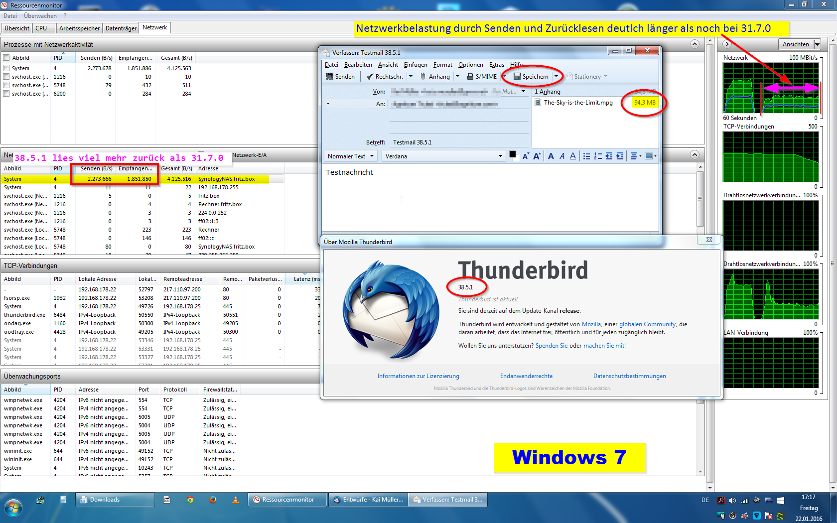

    Das gleiche Spiel mit Windows 7 aber der aktuellen Thunderbird 38.5.1 sieht ähnlich gut aus, aber nicht ganz so spektakulär. Die neue 38.5.1 beginnt im Gegnsatz zur 31.7.0 nach ca. 1/3 des zu schreibenden Volumens auch vom NAS zu lesen, wodurch die Bandbreite ganz grob Halbe/Halbe zum Lesen und Schreiben genutzt wird. Aber trotzdem deutlich schnell arbeitet als nur mit 80-100kB/s, wie sonst unter Windows 10.
    Betrieb mit Windows 10 und Thunderbird 31.7.0:
    ich mach's kurz: Das läuft auch nur mit ca. 100-120kB/s
    Hier hängt es ganz klar am zugreifenden Betriebssystem im Zusammenspiel mit dem NAS (— weil Windows10-Rechner zu Windows10-Rechner[in der Rolle des NAS] läuft ja flott)
    Am Wochenende versuche ich es noch mit einem LINUX-Rechner (…hoffe dass ich das zum Laufen kriege).
    Schönes Wochenende und gute Zeit!
    Grüße
    Kai

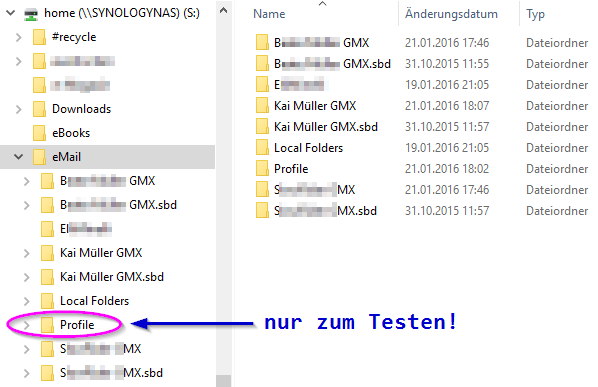

    rum hat recht! — und ich habe von der Nomenklatur keine Ahnung. Es gibt auf jedem Rechner genau ein Profil und das liegt tief verbuddelt unter dem Windows-Benutzer unter \AppData\Roaming\Thunderbird\Profiles\yoi1qt0y.default. Und für jedes Postfach gibt es ein separates Verzeichnis auf dem NAS:
    Die Ordner wurden aus dem Profil 1:1 auf das NAS explantiert (verschoben) und unter "Server-Einstellungen/Nachrichtenspeicher/Lokaler Ordner" wieder zugänglich gemacht.
    Zitat von SusiTux
    teste doch mal mit einem Testprofil, welche Du über den Profilmanager komplett auf Dein NAS verlagerst, ohne sonst an den Pfaden herumzudoktern
    Das Testprofil habe ich auf dem NAS angelegt und nichts weiter angefasst. Dann habe ich ein großes Mail mit dickem Anhang erzeugt und als Entwurf gespeichert. Und wieder schreibt TB mit min. 10 bis max. 90kByte/s zum NAS (Geschwindigkeit steigt stetig von 10 bis ca. 90kByte/s). Beim Kopieren des Entwurfs in einen TB-Unterordner sieht es nicht besser aus — rund 2 Min. für gut 6MB. Schade, hat also keinen Einfluss:

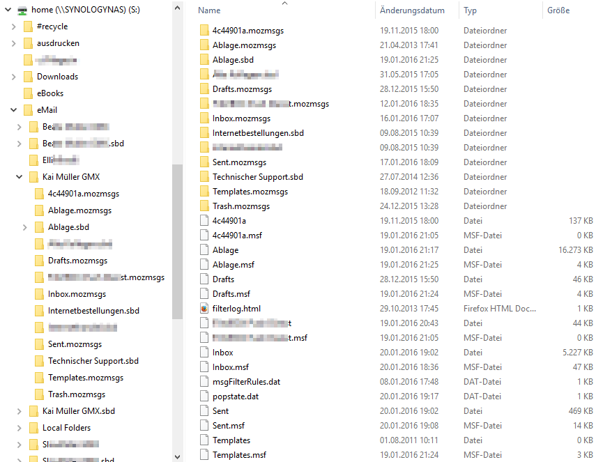

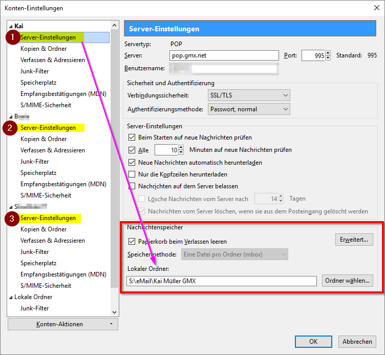

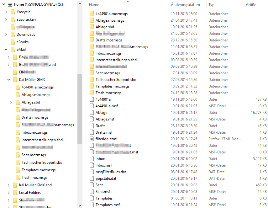

    So, bei den Lokalen Ordnern muss ich für Aufklärung sorgen. Hier zwei Screenshots aus TB (links) und dem Explorer (rechts):
    Unter S:\eMail gehört jeder Ordner (bis auf die mit Extension „.sdb“) zu einem eigenen Konto Profil. Jedes Konto Profil hat einen eigenen Posteingang. Ob die Ordner auch das Profil selbst umfassen — keine Ahnung. Das Profil liegt unter dem Windows-Nutzer in „\AppData\Roaming\Thunderbird\Profiles\…“

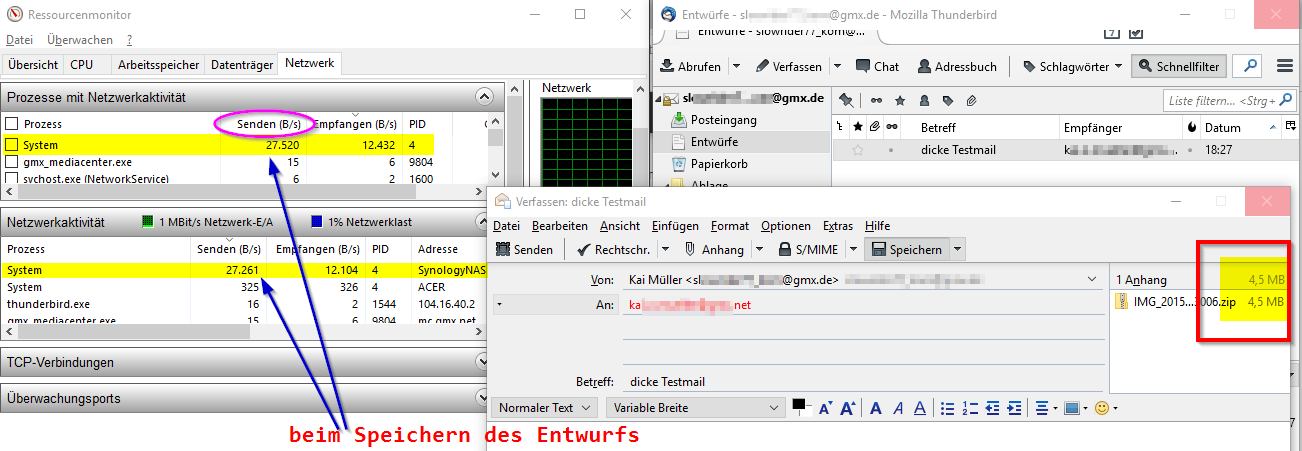

    • Speichert man einen großen (z.B. 20MB) Anhang einer Mail aus Thunderbird heraus in einem Verzeichnis auf dem NAS, läuft das flott (ca. 4-5MB/s über WLAN, ca. 10-12MB/s über LAN) — also ohne Probleme!
    • Speichert man die Mail (aus 1.) als ganzes über Datei/Speichern als/Datei als eml-Datei auf dem NAS, läuft das ebenfalls ohne die Performance-Probleme sehr flott.
    Die geringe Geschwindigkeit könnte irgendwas mit dem Zugriff auf die MSF-Dateien zu tun haben. Immern wenn Mails innerhalb der TB-Ordnerstruktur (inkl. Inbox/Sent/Outbox) durch Speichern, Kopieren oder Verschieben geschrieben werden.

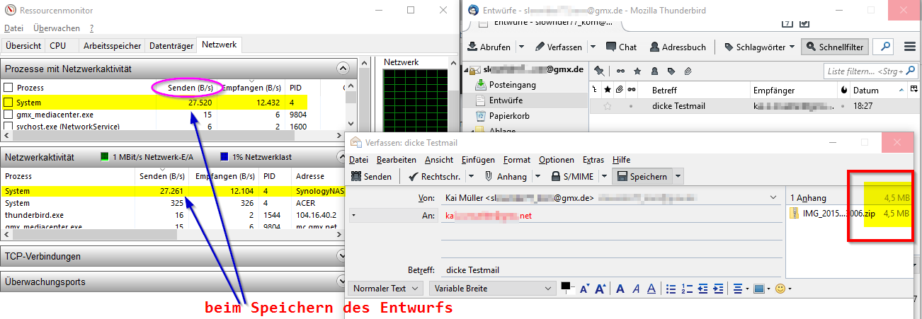

    bei mir geht es um eine geringe Datenübertragungsrate von Thunderbird (Klapp- u. Desktop-Rechner) zu meinem NAS, speziell beim Entwurf-Speichern und beim Senden. Gleich vorweg, das Problem liegt nicht (allein) am Netzwerk.
    Der Aufbau:
    • WLAN-Netzwerk
    • FritzBox3272
    • Synology DJ115s an 1Gbit/s-LAN der FritzBox
    • 2 Rechner (je Windows 10)
    • lokale Installation von Thunderbird auf jedem Rechner
    • eMails alle drei POP3-Postfächer zentral auf dem NAS
    Das WLAN-Netzwerk schafft locker 5MB/s — auch während der im folgenden geschilderten Probleme
    Das Problem:
    Beim Speichern und beim Senden von eMails schafft Thunderbird nur eine Datenrate von rund 130kB/s in Richtung NAS. Ermittelt wurde dieser Wert mit Hilfe des Ressourcen-Monitors. Bei kurzen Mails ohne Anhang fällt das gar nicht auf. Aber bei größeren Anhängen macht sich das mit empfindlichen Wartezeiten bemerkbar und dauert z.T. ewig, bis man weiterarbeiten kann (z.B. beim autom. Speichern). In der Zwischenzeit ist dann TB auf „Keine Rückmeldung“. Das Netzwerk ist hierbei nachweislich nicht ausgelastet, da andere Dateien parallel zum Speichern/Senden mit 5MB/s sekundenschnell auf das NAS kopiert werden können.
    Lösungsversuche:
    • Werden die Mail-Verzeichnisse vom NAS auf die lokale Festplatte verschoben und der Speicherort in TB angepasst, ist praktisch keine Verzögerung zu bemerken. Ein Entwurf mit einem 50MB-Anhang (nur zu Testzwecken!) wird so schnell auf die HD gespeichert, dass man nach ca. 3 Sekunden weiterarbeiten kann.
    • Das offline-Verfügbarmachen über das Synchronisierungscenter hilft nicht, da das Netzwerk massig Reserven hat, als dass die Dateien erst mal lokal zwischengespeichert werden, bevor sie vom Betriebssystem zum NAS verschoben werden.
    • Das NAS-Verzeichnis wurde auch schon mit „mklink /d …“ auf die lokale Platte verlinkt — kein Effekt, auch wenn man TB diesen Link „unterschiebt“ (ein echtes Verzeichnis anlegen; TB auf dieses Verzeichnis einrichten; TB schließen; Verzeichnis löschen; Link mit gleichem Namen erzeugen; TB starten)
    • Das NAS-Verzeichnis wurde als Laufwerk und über die absolute Netzwerk-Adresse in den TB-Einstellungen eingetragen — kein Effekt
    Die Vermutung:
    Aus meiner bescheidenen Sicht würde ich auf ein Kommunikationsproblem zwischen Thunderbird und den Netzwerk-Diensten des Betriebssystems tippen, was die Datenrate zusammenbrechen lässt, bzw. erst gar nicht hochkommen lässt. Ich hoffe aber, dass es was einfacheres ist.
    Im Forum gibt es etliche ähnliche Themen, die mein Problem aber nicht lösen.
