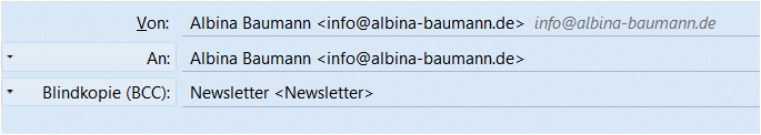

  • Senden an Verteilerliste nicht möglich
    • BlutigeAnfaengerin
    • 10. Januar 2016 um 16:47
    Thunderbird-Version: 38.5.1
    Betriebssystem + Version: Win7
    Kontenart (POP / IMAP): ?
    Postfachanbieter (z.B. GMX): ?
    irgendwie komme ich mit den ganzen Beschreibungen nicht klar. Egal welchen ich folge, ich bekomme die Meldung "Listenname" ist keine keine gültige E-Mail-Adresse, weil sie nicht dem Format "user@host" entspricht. Sie müssen sie korrigieren, bevor sie eine E-Mail versenden.
    Weder habe ich ein Leerzeichen im Listennamen noch fehlt die Beschreibung der Mailingliste. Auch das herunterladen des Add-Ons PopMailListRecipients 0.3 brachte mich nicht weiter - obwohl ich "Empfänger auflösen" gewählt habe - passiert nichts.
    Vielelicht verstehe ich etwas nicht oder es geht bei mir wirklich nicht.
    Für jeden Lösungsvorschlag bin ich dankbar, da ich dringend einen Newsletter verschiecken muss.
    BlutigeAnfaengerin
      • 37,68 kB
      • 685 × 122
