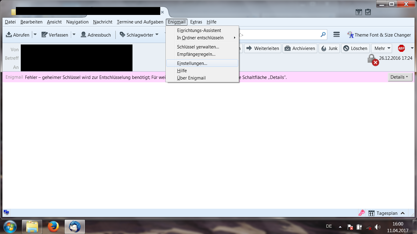

    Hallo Muzel,
    ich habe das Schlüsselverzeichnis kopiert. Jetzt kommt aber nur eine andere Fehlermeldung: Fehler - geheimer Schlüssel wird zur Entschlüsselung benötigt...
    Vorher war nur die Passphrase falsch.
    Gruß Ida

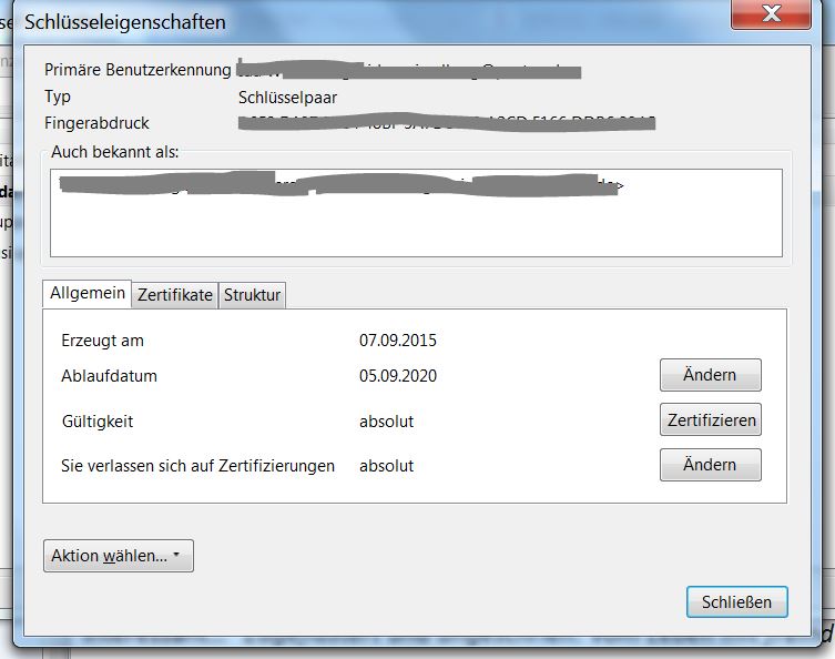

    Hallo muzel,
    bisher sende und empfange ich die emails nur auf dem alten Computer. Ich habe aber das Thunderbird-Profil auf den neuen Computer kopiert, um dort auf die "alten" Mails Zugriff zu haben, wenn ich dann diesen benutze.
    Die Schlüsselverwaltung auf beiden Computern zeigt folgendes Bild (ich habe es nur einmal hochgeladen, weil es zumindest für mich identisch aussieht):
    Ich weiß nicht genug darüber, um genau zu wissen, wie das mit den SChlüsseln funktioniert. Könnte es sein, daß der Fehler darin liegt, daß ich das gesamte Thunderbird-Profil auf den neuen Computer kopiert habe?

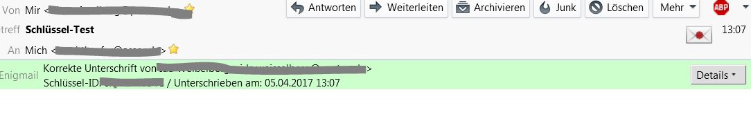

    Hallo muzel,
    im Startmenü findet sich zwar GPG4win, dort gibt es aber nur die Dokumentation und die uninstall-Funktion.
    Auf die Gefahr hin, mich jetzt als dau zu outen: daß mein Schlüssel vorhanden, gültig und signiert ist, merke ich doch auch daran, daß meine Emails mit meinem Schlüssel signiert bzw. unterschrieben werden:
    Genauso, wie Ver- und Entschlüsseln auf dem alten computer klappt - oder unterliege ich hier einem Irrtum?

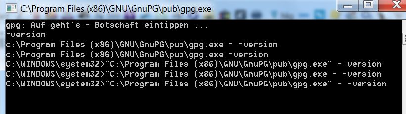

    Hallo muzel,
    danke für deine Antworten. Aber schon an der Version der gpg.exe scheitere ich. Hier ein screenshot meiner Versuche:
    Du kannst an meinen Versuchen unschwer erkennen, daß Kommandozeilen nicht mein Ding sind. Ich habe auf dem linken Auge noch einen Sehrest von 10%, damit muß ich klar kommen (das ist ungefähr so, als ob Normalsehende durch eine Milchglasscheibe schauen).
    Auf dem neuen Computer bin ich so vorgegangen: zunächst habe ich das komplette Laufwerk D (das ist der Speicherort meines Thunderbird-Profils) synchronisiert. Dann habe ich über die Export/Import-Funktion die Schlüssel eingefügt.
    Auf dem alten Computer funktioniert mein Schlüssel einwandfrei. Ich kann also alle Mails entschlüsseln. D.h. doch, daß alles richtig und gültig ist, denke ich. Auf dem neuen Computer bekomme ich immer nur die Meldung "bad passphrase"
