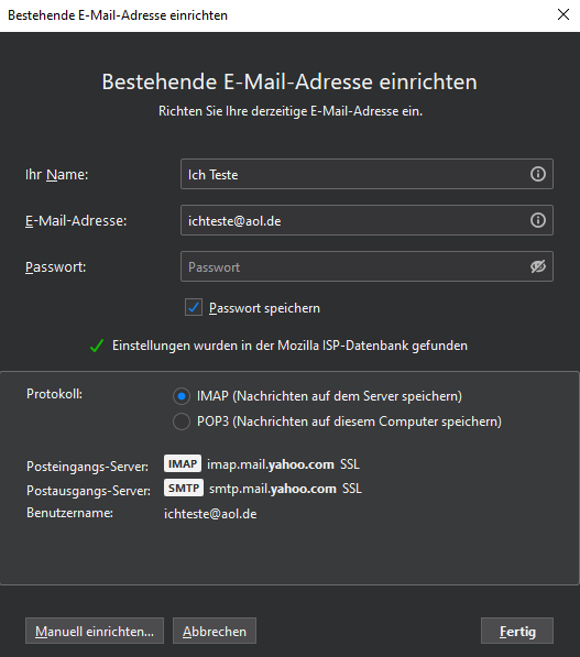

  • AOL.de E-Mail-Adressen will Thunderbird mit yahoo.com Server-Adressen einrichten
    • renegade2k
    • 8. Juni 2021 um 19:07
    "Maybe with thought of unanswered for 2 months question and closure date passed? ))
    /* Looking on previous posts dates */
    So, the next message here should arrive in approx 8 months, stay tuned"
    Umpf ... das ist es, warum ich mich so selten auf Github aktiv beteilige.
    Die Leute (die gewiss einiges auf dem Kasten haben) machen einen auf dicke Hose (oder wahlweise beleidigte Leberwurst) und anstatt bestimmte Sachen selbst zu testen, wenn sie denn keine Tester finden, machen sie einfach bugs dicht, obwohl diese ganz offensichtlich weiterhin bestehen.
    Und das ist nicht nur auf Thunderbird bezogen ... ^^
    Jedenfalls:
    1. Die 3 oben genannten Dateien erstellt und den Inhalt hinein kopiert.
    2. Thunderbird gestartet und aktives AOL Konto entfernt.
    3. Im Konto-Manager ein neues Konto angelegt mit aol.de Daten
    3.a) Die automatisch gefundenen Daten über die manuelle Konfiguration geprüft: Der Benutzername lautet in dem Fall xxx@aol.de
    4. Im Popup mit aktiven Daten angemeldet und Zugriff bestätigt.
    5. Das Email-Konto funktioniert einwandfrei! :thumbsup:
    • renegade2k
    • 7. Juni 2021 um 16:54
    Die imap.aim.com / smtp.aim.com Einstellung habe ich vor Langem schon an einem PC, diese funktioniert wunderbar.
    Auf meinem Laptop habe ich vor ein paar Tagen aber alles neu gemacht und (natürlich ;) ) auch wieder Thunderbird installiert.
    Dabei ist mir die falsche automatische Einstellung aufgefallen.
    Nun war ich zu faul die Einstellung am PC zu suchen und dachte mir, googlen geht eh schneller und ich bin über diesen Thread gestolpert.
    Die Einstellungen aus dem Beitrag #2 funktionieren tatsächlich auch.
    imap.aol.com - 993 - SSL/TLS - OAuth2
    smtp.aol.com - 465 - SSL/TLS - OAuth2
    Benutzername => alles vor dem @ bzw. @aol.de löschen
    Getestet und läuft :)
    • renegade2k
    • 7. Juni 2021 um 08:31
    Ok, was mir direkt auffällt:
    aol.de Domains sind gar nicht erst gelistet.
    Weder als selbstständiger Eintrag, noch unter yahoo.com.
    Wieso die Logik dann auf yahoo kommt ... keine Ahnung ^^ So weit bin ich nicht im Thema.
    • renegade2k
    • 6. Juni 2021 um 11:53
    Er meint den Benutzernamen im letzten Eingabefeld (bei manueller Einrichtung) ganz unten im Einrichtungsfenster.
    Dieser ist nicht die vollständige Email-Adresse, sondern lediglich das Präfix. Also alles vor dem @.
    Anschließend geht dann wieder ein Browser-Fenster auf, wo man sich auf der AOL-Seite anmelden und den Zugriff authentifizieren muss. OAuth-typisch halt ;)
    PS:
    Dass man beim Einrichten von AOL immer noch (Stand Juni '21 - v78.11.0) von der "automatischen Einrichtung" auf imap.mail.yahoo.com verwiesen wird, kann ja nicht wirklich richtig sein.
    Da muss anscheinend der Eintrag in der Mozilla ISP-DB angepasst werden ...
