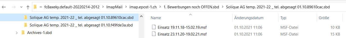

    Zitat von Sehvornix
    die Länge Deiner Orndernamen haben im Dateisystem eine grenzwertige Länge. Die Probleme haben eventuell nur bedingt etwas mit epost zu tun.
    Schau Dir den gesamten Pfad dieses Screenshots mal genauer an:
    18810-solique-2-jpg
    Angefangen bei c:\.... bis ... .sbd
    Alleine im Screenshot sind es 140 Zeichen. Vorne dran kommen normalerweise noch ungefähr 75 Zeichen hinzu. Hinten dann noch die Länge der Dateinamen der mbox-Dateien. Das könnten mehr als 255 Zeichen sein und dann knallt es. Es genügt, wenn das fallweise überschritten wird. Auslöser muss also nicht speziell dieser Ordner 'Solique' sein.
    Hi
    Danke für deine Antwort. Ist mir mittlerweile auch klar, dass das wohl Zuviel des Guten war :rolleyes:
    Aber andererseits sind die Ordner nicht erst seit gestern so beschriftet, also warum plötzlich dieser Crash? Da muss doch der Anbieter auch irgendwo was verändert haben.

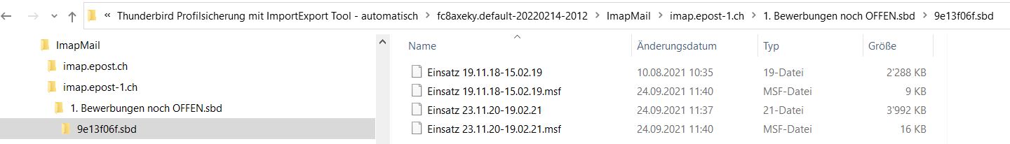

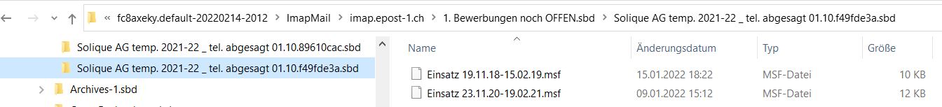

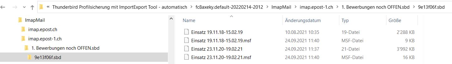

    Mapenzi

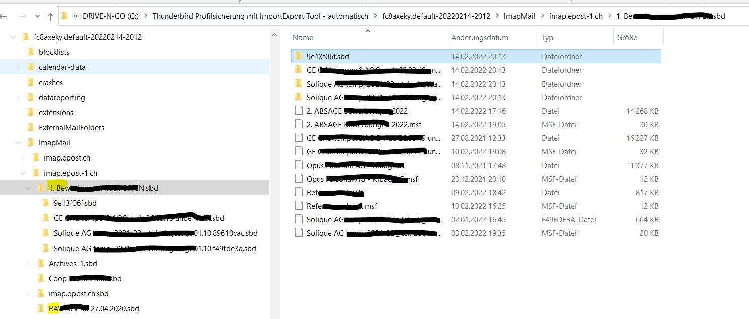

    Also, kurz das mit den Solique Ordnern angeschaut, war mal bis 31.12.21 gucken, da war das schon so... egal
    Beide Ordner haben Endung .sbd und in beiden Ordnern sind nur msf-Dateien
    Die Mbox Dateien dazu sind in "9e13f065.sbd" Screenshots im Anhang.

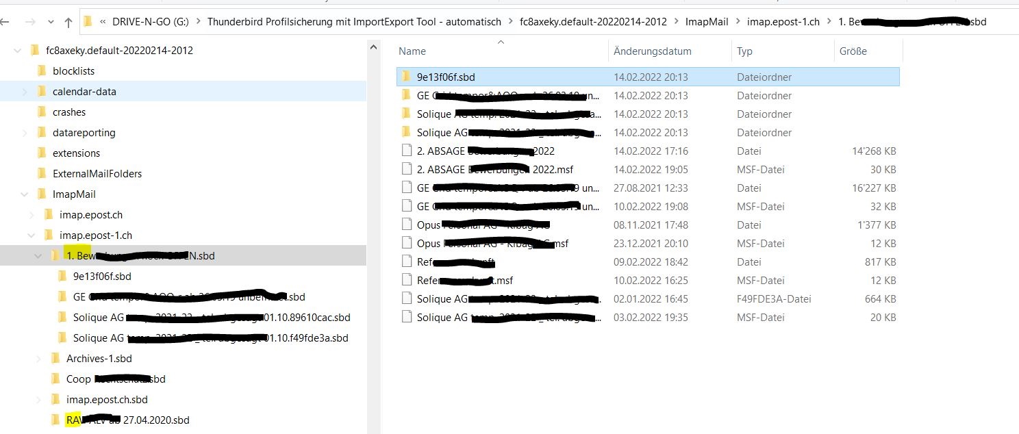

    Hallo
    Nein, die Datei "1" im aktuellen Profil habe ich im Mail drin als Ordner "+" und kann sie ja , da sind nur ein paar wenige Mails drin, ist also nicht die Datei "Bewerbungen...N" die hat viele Mails drin. Es ist ein Teil eines Unterordners, aber vermutlich nicht vollständig. Wie gesagt, da wurde alles "durcheinandergewirbelt" teils sind die Ordner weg oder es schwirren jetzt eben so "Fragmente" rum wie die Datei "1".
    Der Ordner "Bewerbungen...N.sbd" hat noch einige Unterordner (deswegen das 1. Bild vom Backup).
    Also Ordner und gleichlautende Datei ins aktuelle Profil im Ordner imap.epost-1.ch kopieren, vorher TB schliessen, danach wieder starten.

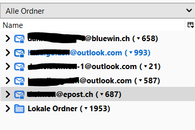

    Ich habe beim Screenshot eben den Ordner geöffnet, welcher nun vollständig fehlt, damit du siehst dass der noch Unterordner hat. Es geht unten auch noch weiter aber ich kriege nicht alles auf einen Screenshot. Hänge dir einen Screenshot analog dem aktuellen Profil an.
    Hoffe, so ist es besser. Wenn du den unteren Teil auch noch benötigst, sag es mir.

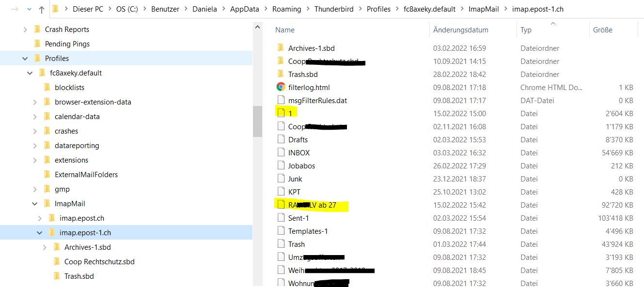

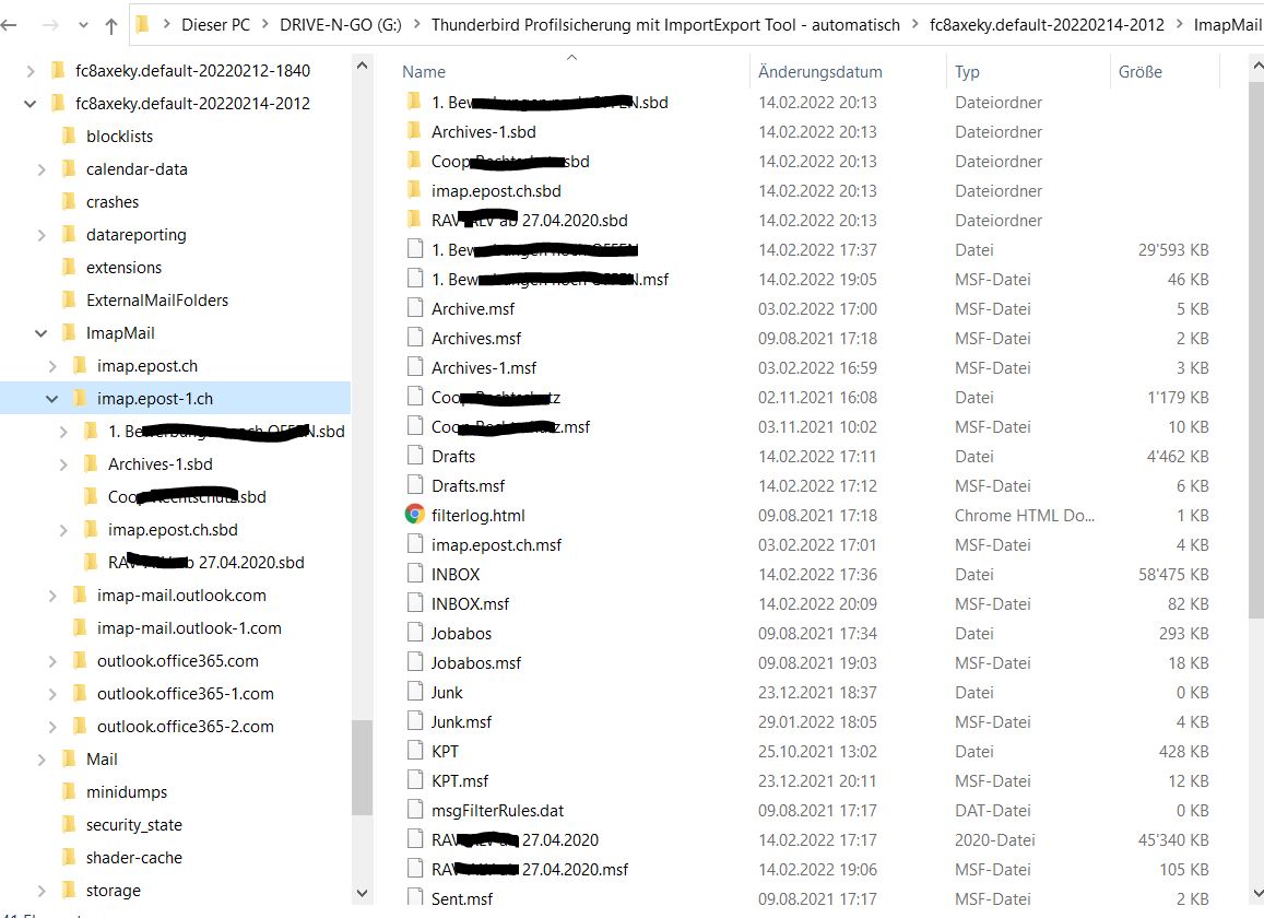

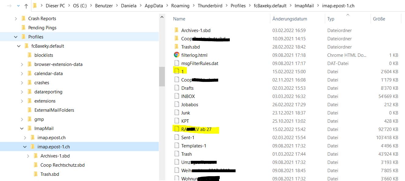

    Ich hänge mal zwei Screenshots als Vorabinformation an vom Backup wo noch alle Ordner da waren (es geht "nur" um einen Email Account) und wie es aktuell aussieht.
    Die im aktuellen Profil gelb markierten sind "Fragmente" (1) aus den fehlenden Ordnern.
    Die im Backup gelb markierten Ordner (mit Unterordner) sind verschwunden.
    Liebe Grüsse
