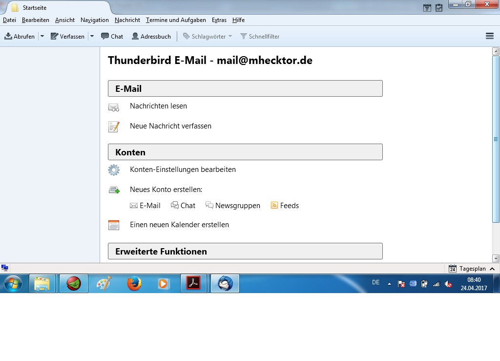

    • Thunderbird-Version: 45.8.0
    • Betriebssystem + Version: Windows 7 Home Premium
    • Kontenart (POP / IMAP): POP / IMAP
    • Postfach-Anbieter (z.B. GMX): mehrere
    • Eingesetzte Antiviren-Software: Kaspersky

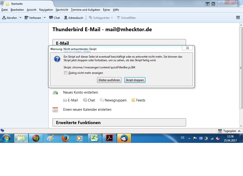

    Beim Aufruf von Thunderbird Portable auf meinem ASUS Eee PC ( inkl. SSD Platte) erscheint der Startbildschirm ohne Verzeichnisbaum. Ich muss das Programm mehrere Male starten, damit ich die Folder wieder alle angezeigt bekomme. Auf meinem Laptop (WIN 10) und meinem Desktop-Rechner (WIN 7) klappt der Start ohne Probleme, alle Folder werden unmittelbar angezeigt.
    Beim "kleinen" Laptop erscheint hier und da zusätzlich eine Warnung mit dem Hinweis: Nicht antwortendes Skript.
    Skript: chrome://messenger/content/quickFilterBar.js:384
    Siehe auch die Anhänge ...
    Ich würde gerne wissen, wie ich den aus diesem leeren Bildschirm ggf. mit einem weiteren Aufruf weiterkomme bzw. worin hier der Fehler besteht.
    Vielen Dank für die Unterstützung.
