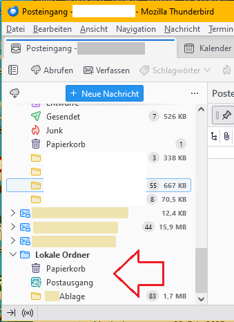

  • Doppelter Ordner INBOX auf Dateiebene, unterschiedliche Postfachgrößenangaben in TB und NTFS
    • 30. Juni 2025 um 22:36
    Zitat von Isokala
    Wie kann ich die Inhalte von INBOX-7 "sichtbar" machen und mit INBOX abgleichen, ggfs. Duplikate löschen und in INBOX nicht mehr vorhandene Inhalte aus INBOX-7 übertragen?
    Die Datei kann frei umbenannt und unterhalb von ..\Mail\Local Folders im betreffenden Profil-Verzeichnis platziert werden. Bei beendetem Thunderbird. Sie wird nach dem nächsten Start unterhalb von 'Lokale Ordner' angezeigt.
    Hier als Beispiel schlicht nur eine leere Datei, ohne Dateiendung, Namens 'bla-blub' erstellt. Voilà.
    Wenn Du das mit Deiner INBOX-7 machst, kannst Du deren Inhalt mit Thunderbird sichten. Ob's sinnvoll ist, siehe Beitrag von ggbsde, steht auf einem anderen Blatt. Kopieren & Verschieben wie üblich mit Drag & Drop.

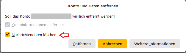

  • Konto versehentlich entfernt vom PC - wo sind die Mails?
    • 26. Juni 2025 um 09:41
    Kleine Hilfestellung 'Screenshots erstellen'.
    In Windows 11 gibt es das Snipping-Tool:
    Damit kann man ganz gezielt Bereiche markieren und kopieren. Die Aktion legt den Ausschnitt direkt in der Windows-Zwischenablage ab und so kann der Screenshot dann hier im Forum auch direkt eingefügt werden. Immer ein Screenshot nach dem anderen.
    Falls etwas anonymisiert werden soll, stellt Windows das Tool 'Paint' zur Verfügung. Das wäre dann eine Zwischenstation auf dem Weg hier ins Forum. Auch hier kann man den Inhalt der Windows-Zwischenablage direkt nach dem Scrennshot einfügen, die notwendigen Stellen bearbeiten, alles erneut markieren und wieder (geändert) in die Windows-Zwischenablage befördern.
    (in DE dann auch mit deutschen Menüs)
    Damit kann man eigentlich alles bewerkstelligen, was in dem Zusammenhang nützlich ist. Bereiche löschen, beschriften, beschneiden, ausschneiden, Bildgröße reduzieren, drehen, zurück in die Zwischenablage kopieren.
    Für die Einschätzung und Deine Anleitung sind für uns Helfer wichtig, wo stehen die gezeigten Inhalte, wie heißen die Dateien, welchen Zeitstempel haben die Dateien, wie groß sind die Dateien:
    Wichtig und hilfreich ist also immer oben die Pfadangabe, dann die Spalte Name, die Spalte Änderungsdatum und die Spalte Größe.
    • 25. Juni 2025 um 20:15
    Zitat von Sabrinafu
    Kannst Du damit was anfangen?
    Bedingt. Die Zeitstempel sind ja noch zu sehen. Demnach sind die Dateien schon ziemlich alt. Ein paar aktuelle Dateien sind aber dabei. Leider sieht man die Dateigröße dieser Dateien nicht. Somit kann man kaum sagen, ob in den Dateien nennenswert Mails enthalten sind. Du scheinst an der richtigen Stelle unterwegs zu sein. Kannst Du vielleicht noch mal nachlegen und dieselben Inhalte, aber mit allen Spalten in der Anzeige bereitstellen? Gibt es neben 2hl7jjfj.default-release weitere Profilordner mit größeren Inhalten?

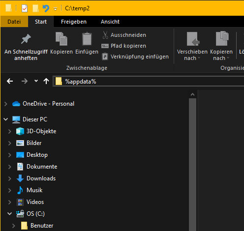

  • Schrift anpassen
    • 14. Juni 2025 um 09:29
    Hallo Eisvogel,
    toolkit.legacyUserProfileCustomizations.stylesheets = true | Du schreibst, ist so, muss also passen
    Datei muss userChrome.css heißen und im anzulegenden Verzeichnis chrome im Profilordner liegen | Du schreibst, ist so, müsste also auch passen
    Du hast Dich allerdings in der Vergangenheit schon mal bei der Dateiendung geirrt, jetzt ggf. wieder, weil die Dateieindung unter Windows möglichweise wieder ausgeblendet ist? Heißt die Datei vielleicht userChrome.css.txt ö.ä.?
    Du hattest in der Vergangenheit auch schon Probleme, das richtige Profilverzeichnis zu finden. Das könnte jetzt auch wieder der Fall sein.
    Beides finden wir am besten raus, wenn Du Screenshots bereitstellen könntest.
    Für mich ist nicht schlüssig, wie bisher schon eine userChrome.css für Dich funktioniert hat, aber jetzt nicht mehr, wenn nicht seit Deinem letzten Beitrag im Kontext css von ~2021 ein neuer PC oder ein neues Notebook oder ein neues Profil ins Spiel gekommen ist.
