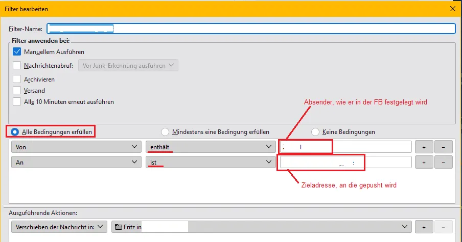

    das sollte eigentlich ohne Umschweife mit Bordmitteln gehen.
    Bei mir z. B. so:
    Mein Filter wird nicht automatisch ausgeführt. In Deinem Fall müsste der Punkt 'Nachrichtenabruf' aktiviert sein, wenn Du es automatisch haben willst.
    Die erste Bedingung mit dem Absendernamen würde meistens genügen, aber in meinem Szenario muss es zusätzlich spezifischer eingegrenzt werden, was die zweite Bedingung in Kombination erforderlich macht.

    Das ist richtig, aber so habe ich das auch nicht geschrieben. Der Absendername soll nicht im Inhalt gefunden werden, sondern die Bedingung bezieht sich auf das Abprüfen des Headerfeldes 'An' oder / und 'Von'. Siehe auch mein Screenshot des Filters.
    Meine Erfahrungen mit dem Filtern auf Inhalte sind gemischt. Durch die vielen Möglichkeiten, wie der Inhalt in der Mail encodiert sein kann, ist es nicht immer möglich, eine beliebige Zeichenkette zu finden. Das unterstützt Thunderbird schlicht nicht in allen Konstellationen.
    ggbsde liegt da mMn schon richtig. Die Mails der Fritz!Box sind teils offenbar Base64 encodiert und der Inhalt selbst ist quoted printable, wenn ich das richtig interpretiere. Betreff beispielsweise:
    Body (Inhalt):
    Aus FRITZ!Box ist hier FRITZ=21Box geworden.
    Da beginnt dann das Austüfteln, ob der Filter wohlmöglich 'FRITZ=21Box' finden würde.

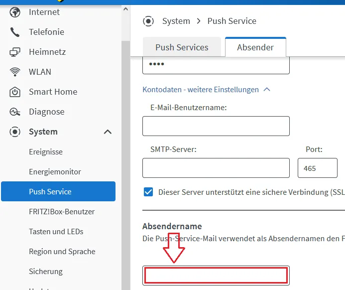

    Trotzdem habe ich auch schon erfolgreich auf den jeweiligen DynDNS-String nach MyFritz-Schema gefiltert. Bin aber wieder davon ab. Letztlich änderte sich das Kriterium durch Um- oder Neuregistrierung von Fritz!Boxen bei MyFritz zu oft. Die Absenderkennung ist für mich zumindest auf die Dauer stabiler.
    In Deinem Fall beschreibst Du, dass jede Fritz!Box sich mit einer eindeutigen Absenderkennung meldet. Ich kann nur noch mal bekräftigen, filtere explizit das Header-Feld 'An' oder das Header-Feld 'Von', wie es oben in meinem Screenshot zu sehen ist und es wird funktionieren. Es sei denn, FRITZ!OS neuer als 7.57 wie aktuell noch auf meiner 7490 macht dann irgendwas anders als seit Urzeiten gewohnt. Bis jetzt klappt das jedoch alles auch einwandfrei mit 7590ern / 5590ern, die bereits ein neueres FRITZ!OS haben.
