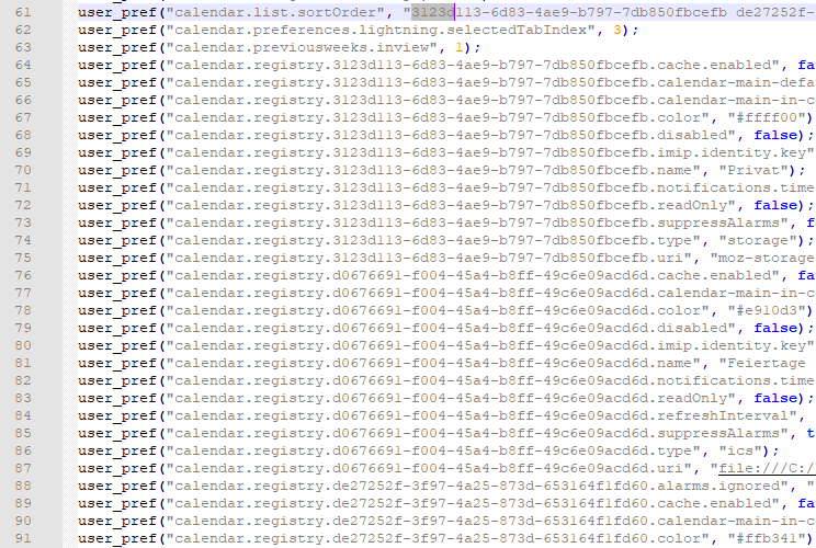

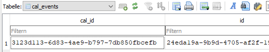

    Hallo Michael,
    Zitat von MichaelTheDragon
    Zu der Aussage zu schnellen Systemen: Das ist bei mir vorhanden. Gerade eben die 32GB RAM sollten die Datenanzeige erleichtern.
    Nicht wirklich. Es ist nicht so, dass alles ins RAM geholt wird und damit dann rasend schnell wird. Die CPU und die Festplatte (SSD) spielen durchaus auch immer eine Rolle.
    Ich habe mal die ICS-Dateien exportiert, doch es sind gerade mal 3000kB bei der größten Datei
    Eine 3 MB große ics-Datei klingt zwar nicht nach viel, aber wenn Du wissen möchtest, mit wie vielen Einträgen Du es tatsächlich zu tun hast, dann müsstest Du mal direkt in die Kalenderdatei schauen. Das ist die Datei local.sqlite aus dem Verzeichnis calendar-data des Profils. Öffnen kann man diese Datei z. B. mit 'DB Browser for SQLite'. Die Termine aller lokalen Kalender stehen in der Tabelle cal_events. Diese Datei kannst Du bei beendetem Thunderbird aus dem Profil herauskopieren und anschließend gefahrlos mit dem DB Browser for SQLite öffnen.
    ics-Export und Reimport ist eigentlich ein guter Weg, um Probleme aus Kalenderdaten wegzufiltern.
    Es gab auch schon mal Probleme verursacht durch einen Fehler im Handling der Erinnerungen. Dabei wurde sämtlicher Arbeitsspeicher aufgebraucht.
    Schau Dir auch mal alle anderen Tabellen daraufhin an, ob in einer Tabelle auffällig viele Einträge auftreten.
    Um sicher zu gehen, dass die AV keine negative Auswirkung hat, müsstest Du eigentlich das Produkt temporär deinstallieren. Nur deaktivieren reicht nicht für eine valide Einschätzung. Du kannst es ja danach wieder installieren.

    Hallo Sas,
    kannst Du testweise bitte mal einen nativen Thunderbird-Kalender zusätzlich anlegen / aktivieren und das Verhalten damit prüfen?
    In meinem Thunderbird kann ich das beschriebene Verhalten nicht nachvollziehen. Habe zwar nicht All-Inkl, aber auch einen CalDAV-Kalender von einem anderen Anbieter eingebunden.
    Weitere Ordner als die von Dir genannten sind mir nicht bekannt.
    Sind irgendwelche Add-ons mit im Spiel?
    Schau mal in die Fehlerkonsole (STRG-SHIFT-J) und wechsel dabei zwischen unterschiedlichen Ansichten und zurück zu 'Mehrere Wochen'.
