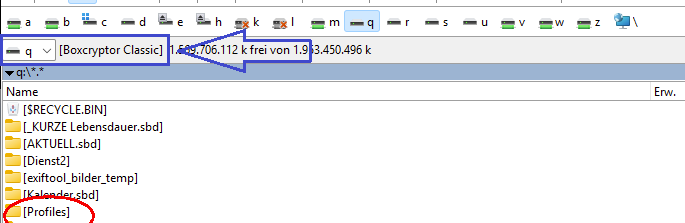

    ich denke mal, es ist eine nicht so häufige Konstellation und alle machen sich ihre Gedanken, aber warten drauf, ob Jemandem etwas viel Besseres einfällt, bevor man sich selber aufs dünne Eis wagt ...
    Hallo utlTB,
    Zitat von utlTB
    hat niemand eine Idee?
    Das Dateisystem im Veracrypt-Container ist hoffentlich NTFS? Der Container ist hoffentlich groß genug dimensioniert und hat (zum Komprimieren) von Ordnern genügend 'Luft'? Veracrypt ist in der aktuellen Version installiert (1.26.20)?
    Nur ein paar allgemeine Gedanken:
    Veracrypt stellt letztlich einen Treiber für das System dar, mit dem der Container als Laufwerk eingebunden werden kann. Dieser arbeitet aber nicht gleichwertig wie 'normale' Laufwerke unter Windows. Vieles geht reibungslos, manches reagiert eventuell in Wechselwirkung mit dem Desktopmanager 'explorer' unerwartet. Das es schon viele Jahre problemlos ging, bedeutet nicht, dass sich vielleicht alle Monate mit den Windows-Updates diesbezüglich etwas ändern könnte. Ebenso ändert sich Thunderbird von Update zu Update.
    Wenn Thunderbird auf einem anderen Medium, als einer eingebauten Festplatte operieren soll, geht das oft gut, führt aber an Hand der Rückfrage Hilfesuchender hier im Forum auch oft zu seltsamen teils schwer reproduzierbaren Fehlern mit den Mail-Dateien. Thunderbird ist diesbezüglich durchaus empfindlich, wenn der Zugriff auf die Daten nicht unbehindert erfolgen kann.
