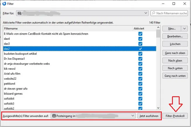

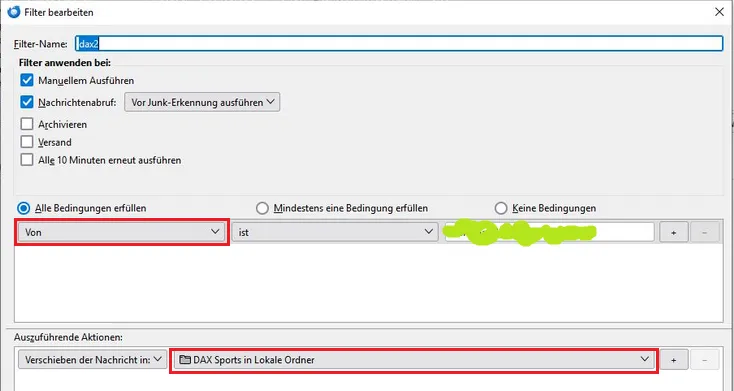

    • 11. März 2025 um 17:44
    hast Du dies schon probiert:
    Außerdem gibt es die Möglichkeit, Filter 'auf Ordner' anzuwenden. Auch auf 'Gesendet'. Zumindest manuell sollte es also möglich sein.
    Habe gerade mal einen kurzen Test gemacht, weil ich so etwas bisher nicht nutze. Das scheint wirklich zu funktionieren. Wenn eine Nachricht gesendet wird, die dem Kriterium entspricht, greift auch die Aktion zur Ablage einer Kopie in einem beliebigen Ordner. Verschieben müsste dann wohl auch gehen.
    Das sollte es doch sein, oder?
