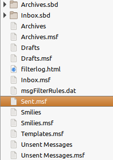

    an der bezeichneten Stelle zwischen 'ES' und dem roten Balken soll der Ordner gewesen sein?
    Wie hast Du das denn angestellt? Denn das wäre auf der Ebene von Konten und insofern müsstest Du so etwas wie ein passives Konto bewerkstelligt haben. Anders als Unterordner von 'Lokale Ordner' oder Unterordner unterhalb eines Kontos (meint, entsprechend eingerückt), geht das auf der Ebene doch eigentlich nicht??
