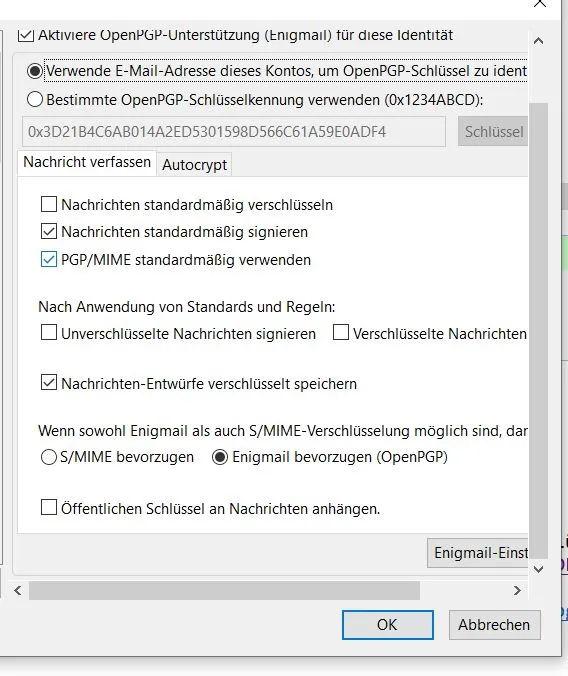

    Hallo XEP,
    in den Einstellungen kannst du doch eigentlich alles einstellen, wie du es haben willst: Signieren und eigenen Schlüssel anhängen aktivieren sollte unabhängig voneinander gehen.
