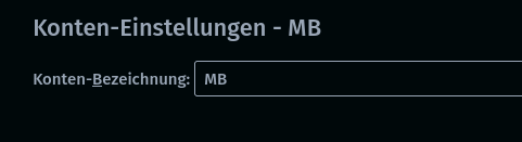

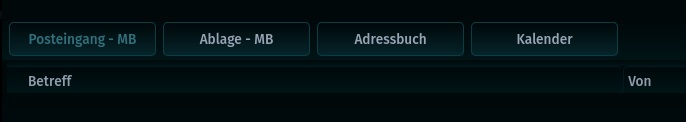

    Dann will ich das doch nochmal anhand von Screenshots erklären, was ich mit meiner Anfrage meinte.
    Ich habe in beiden Versionen von Betterbird jeweils nur ein Konto eingerichtet, nämlich mein Mailkonto. Meine Kontenbezeichnung lautet MB.
    Im Screenshot von 102* sieht man, daß der Tabname Posteingang heißt, ohne die Kontenbezeichnung.
    Im Screenshot von 115* sieht man, daß der Tabname nun mit der Kontenbezeichnung erweitert wurde.
    In den Konteneinstellungen steht der gleiche Eintrag für beide Versionen.
    So einfach ist das nicht einzuordnen, ob es jetzt nur Betterbird oder auch TB betrifft. Das hieße ja, daß auch immer TB parallel installiert sein müßte, um den Vergleich anzustellen. Das werden wohl die wenigsten User machen, trotz Lektüre der Supportseiten.
    Ich habe es ja auch erst später nachgeholt.
