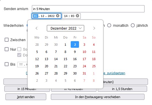

  • Später Senden / Sent Later Add-On [Emails zeitversetzt abschicken] - Kalenderfunktion reaktivieren
    • Maxie
    • 2. Dezember 2022 um 14:08
    Danke Thunderbird-Entwickler!
    Nachdem der Fehler monatelang auf den App-Entwickler geschoben wurde, haben es die TB-Entwickler nun endlich eingesehen, dass das Problem an TB liegt und es behoben.
    7 Monate haben sie dafür gebraucht.
    • Maxie
    • 6. Mai 2022 um 23:48
    In dem Datum Feld kann man trotzdem TT.MM.JJJJ händisch eintragen. TT einmal klicken und mit der Tab-Taste weiter gehen.
    Externer Kalender? TB hat einen an Bord.
    So ähnlich mache ich es auch, aber es nervt halt, das bei allen terminierten Mails tun zu müssen, wenn es vorher auch anders ging.
    Das demonstriert auch nur, dass der / die Kalender nicht im Vordergrund erscheinen.
    Okay.
    Ich habe den Autor kontaktiert. Mal sehen, ob es irgendwann ein Update gibt.
    Danke!
    Vielleicht liegt es gar nicht an der Erweiterung, sondern an TB.
    Wer weiß.
    • Maxie
    • 6. Mai 2022 um 22:27
    Danke für das Foto!
    Ich habe an dem Add-On nichts eingestellt.
    Das Feld "Bis" habe ich nicht aktiviert.
    Bei mir ist das Popup mit dem Kalender immer erschienen, wenn ich im Feld "Senden am/um" auf das Datum geklickt habe.
    Da das jetzt nicht mehr der Fall ist, muss ich in einem externen Kalender schauen.
    Vielleicht hat hier schon jemand das Problem bereits gelöst und meldet sich.
    VG
    • Maxie
    • 6. Mai 2022 um 18:21
    Wenn du in das Feld klickst, wo das Datum steht (hier 06.05.2022), müsste ein Kalender aufpoppen, in dem du Tag und Monat auswählen kannst.
    Funktioniert das bei dir?
    • Maxie
    • 6. Mai 2022 um 17:56
    nutzt du das Add-On selber und funktioniert der Pop-up-Kalender bei dir?
    VG
    • Maxie
    • 6. Mai 2022 um 16:48
    ich habe die Frage, ob jemand weiß, wie man die Kalenderfunktion (Kalender-Pop-Up) von der Erweiterung "Später senden" wieder aktivieren kann?
    Später Senden
    Eine echte "SendeSpäter" Funktionalität zur Planung der Sendezeit von Emails.
    addons.thunderbird.net
    Bei mir wurde die Funktion vor einigen Monaten deaktiviert.
