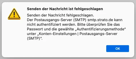

  • Authentifiztierung fehlgeschlagen; STRATO
    • webgeist
    • 25. Juli 2024 um 10:01
    Guten Morgen,
    ich habe das gleiche Problem, jedoch auf dem Mac. Thunderbird Version 115.13.0
    Ich habe meine Postausgangsserver Einstellung wie im Post #9 von AndyC beschrieben. Bei mir ist es genau umgekehrt. ich kann mit Port 993 keine Verbindung herstellen. Bei Port 465 kommt die besagte Fehlermeldung.
    Eingehende E-Mails kommen ohne Probleme an. Ich habe den genauen Lösungsweg nicht richtig verstanden, jedoch alle Einstellungen wie von Strato vorgegeben, berücksichtigt. Leider bleibt es bei dieser Fehlermeldung.
    Könnt ihr mir bitte Helfen? Danke der Webgeist.
