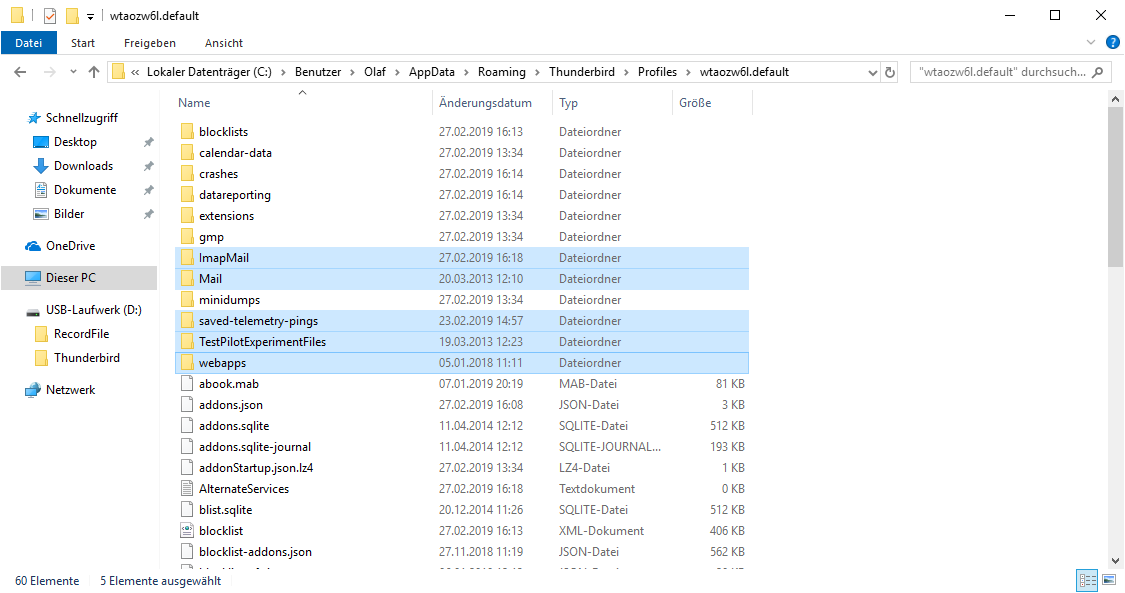

    BIn eben gerade erst wieder dazu gekommen. Also ich habe mir den Ordner noch mal genauer angeguckt, da fehlten 5 Ordner, die er (warum auch immer) nicht mit rein kopiert hat. U.a. Mail, ImapMail, läuft jetzt gerade der Kopiervorgang ...

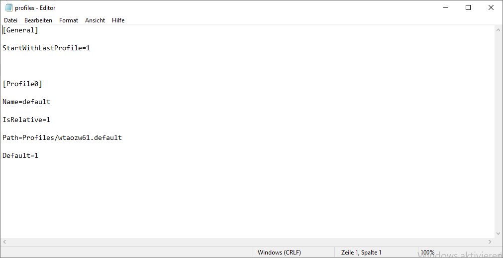

    l
    [General]
    StartWithLastProfile=1
    [Profile0]
    Name=default
    IsRelative=1
    Path=Profiles/wtaozw6l.default
    Default=1
    Gemacht, nun startet es wieder :thumbup: ... wie bekomme ich jetzt nun die Daten von dem alten Rechner eingepflegt?

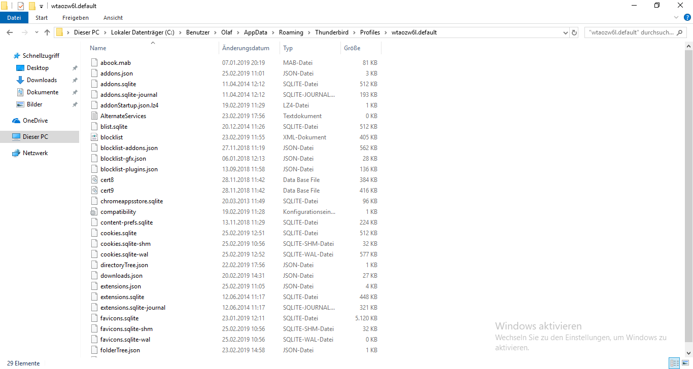

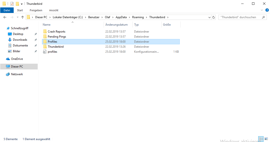

    Hab ich so gemacht, habe die drei Ordner nun erstmal auf den Desktop verschoben. Nun startet TB wieder nicht und es kommt "Ihr Profil "Thunderbird" kann nicht geladen werden. Es ist möglicherweise nicht vorhanden oder ein Zugriff ist nicht möglich."
    Ich verstehe nicht ganz, warum diese Meldung auch dann kommt, wenn man TB deistalliert und dann wieder neu installiert. Am einfachsten wäre ja eigentlich das ganze nur neu wieder drauf zu spielen, aber es kommt ja trotzdem diese Fehlermeldung.
    Also hier jetzt die aktuellen Screnshots und schon mal danke für deine Bemühungen (Y)

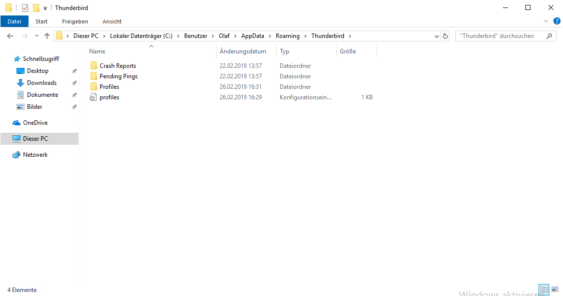

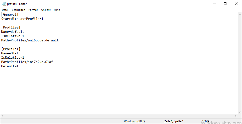

    Kannst du Screenshots von der derzeitigen Situation machen?
    1. Inhalt des Ordners "Thunderbird"
    2. Inhalt des Ordners "Profiles"
    3. Inhalt der Datei profiles.ini (sie befindet sich im Ordner Thunderbird, öffnen mit einem Text-Editor)
    War nicht an dem betreffenden Rechner heute morgen, daher kann ich das jetzt erst nachreichen. Also hier die Screenshots:
    Wo finde ich Profiles.ini?

    Du hattest ja deinen kompletten alten Ordner "Thunderbird" kopiert und müsstest ihn jetzt in "Roaming" einfügen. Normalerweise müsstest du also den Ordner "Roaming" (und nicht "Thunderbird") markieren, bevor du deinen kopierten Ordner "Thunderbird" einfügst.
    Nee, lt. Anleitung (siehe link) muß ich "Thunderbird" kopieren und einfügen, nicht "Roaming". Das ganze hat ja auch schon mal genau so funktioniert, deswegen macht es mich ja gerade ganz fertig, das es jetzt nicht mehr funktioniert. Übrigens auch nicht auf einem anderen LapTop, auf dem ich das auch noch mal so probiert habe.
