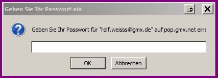

    @Mapenzi
    Das war's.
    Nämlich im Konfigurations-Editor (Einstellungen > Erweitert > Allgemein) den Wert der Einstellung "signon.rememberSignons" auf "true" zu setzen, damit die Checkbox wieder angezeigt wird. Vielleicht hätte damit schon nach meinem ersten Posting alles wieder geklappt. Vielleicht war es aber besser zu warten, bis du empfehlen konntest, zusätzlich die drei Dateien logins.json, key4.db und cert9.db zu entfernen und danach TB neu zu starten.
    Jetzt läuft alles wieder flüssig. Und ich habe wieder die volle Thunderbird-Freude, die ich schon so viele Jahre schätze.
    Danke.
    RW

    Mapenzi
    Ich habe alles nach deiner Anweisung gemacht. Die Abfrage, ob das Passwort gespeichert werden soll, erscheint immer noch nicht. Dennoch klappt jetzt alles (Vielen Dank dafür!) bis auf ein Konto, das unter Extras > Einstellungen > Sicherheit > Passwörter > Gespeicherte PW fehlt.
    Wie kann ich die passenden Zeilen dort einfügen?
    RW

    @all
    Pech. Da wird keine neue signons.sqlite angelegt, stattdessen eine Datei namens
    .startup-incomplete
    mit 0 Byte Größe.
    Und am Verhalten von Thunderbird ändert sich nichts. Nur das ursprünglich geänderte Passwort hat es vergessen. Alle anderen sind noch da.
    Die Passwörter müssen woanders abgelegt sein. Doch wofür ist dann die signons.sqlite?
    Wer weiß jetzt noch weiter?
    RW

    Der Tipp mit dem Umbenennen der Passwortdatenbank ist mir nicht neu. Für mich würde er das Problem jedoch nicht lösen, da ich mehrere Mail-Accounts habe, genau genommen eine ganze Menge. Mit einer frischen Datenbank müsste ich alle Anmeldedaten wieder parat haben. Doch das ist bei mindestens einem Konto, bei dem bei einem russischen Anbieter, nicht der Fall.
    Bevor ich mich da also bewusst aussperre, lasse ich's so, wie es ist – händisches Eingeben eines Passworts –, und hoffe auf die richtige Lösung. Denn die muss es geben, nur bin ich nicht informiert genug, um zum Beispiel in der Konfiguration irgendwelche Werte zu verändern.

    "Speichern im Passwortmanager" kommt nicht vor. Nur "Geben Sie Ihr Passwort für ... auf ... ein:".
    Wenn das alte Passwort noch gespeichert ist, wo ist es gespeichert? Es gibt nur noch den Eintrag im Postausgangsserver, doch da ist kein Passwort.
    Ich bin völlig ratlos, nachdem Thunderbird jetzt bestimmt zehn Jahre reibungslos funktioniert hat.
    RW
      • 12,72 kB
      • 427 × 153
  • Option zum Speichern des Passworts fehlt
    • rweiss
    • 14. Juni 2019 um 17:25
    • Thunderbird-Version: 60.7.1 portabel
    • Kontenart (POP / IMAP): POP
    • Eingesetzte Antiviren-Software: 360 Total Security Premium
    • Router-Modellbezeichnung (bei Sende-Problemen): Fritz!Box 7490
    Nach der Änderung des Passworts beim Postfachanbieter GMX muss jedes Mal das neue Passwort eingegeben werde. Die Option zum Abspeichern erscheint nicht.
    Die Suche im Internet nach Abhilfe war fruchtlos.
    Was tun?, sprach Zeus. Und hofft, im diesem Kreise eine Antwort zu finden.
    RW
