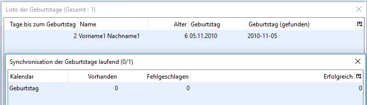

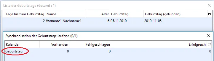

  • Cardbook - Geburtstage werden nicht übernommen
    • wayne
    • 3. November 2016 um 12:56
    Hallo EDV-Oldi,
    ja, habe den Kalender "Geburstag" neu angelegt.
    Wie man im Screenshot erkennt ist dieser ja auch ausgewählt:
    Man kann auch händisch Termine in diesen Kalender eintragen...
    Das Debug-Log zeigt während der Aktion auch keinen Eintrag.
    Grüße,
    wayne
