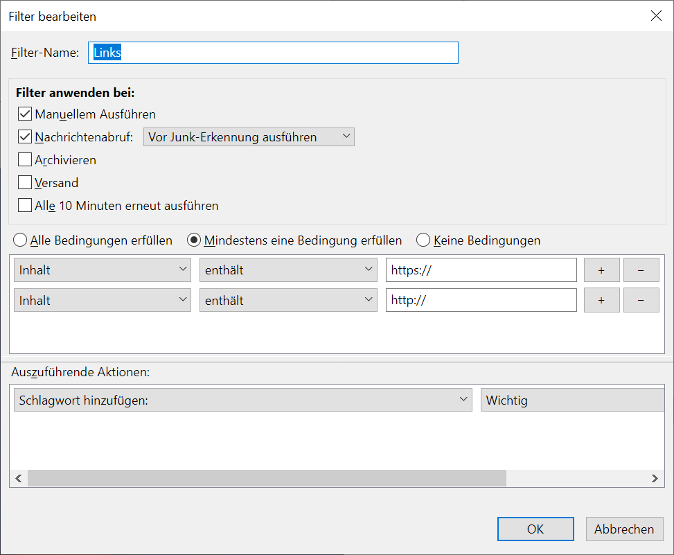

  • Autom. nach Links Schlagwort vergeben
    • NumLock
    • 31. Januar 2020 um 14:29
    Da muss ich passen. So, wie du den Sachverhalt beschreibst, kann ich es nicht erklären. Außer mit unbekannten Dingen, die du auf dem Server durchführen lässt oder falls die Mails verschlüsselt sein sollten.
    Bei mir funktioniert der dargestellte Filter nachweislich, IMAP, mit Text wie auch mit HTML Mails. Das können vielleicht auch andere gern einmal testen.
    Zitat von Tumbler
    Die Bedingung "Inhalt" wird im neuen Profil gar nicht angeboten!
    Auch das kann ich nicht erklären. Bei mir gibt es diese Option.
    • NumLock
    • 31. Januar 2020 um 09:09
    Meine Idee war eigentlich die, dass du den Filter nicht auf irgendwelche Unterordner loslässt sondern auf den Posteingang! Ich meine nämlich, dass Filter bei anderen Ordnern außer Posteingang uns Gesendet nicht automatisch bei Maileingang in diesen Ordner ausgeführt werden. Kann sein, dass ich mich irre, hab's nicht getestet.
    Das Speichern der Schlagwörter auf dem IMAP-Server klappt bei mir schon immer.
    Also, nochmal zum Testen bitte: neues Profil, keine Faxen wie Erweiterungen etc. , nur ein Konto einrichten. Auch keine anderen Filter oder sonstige Umsortierungen auf dem Server durchführen. Einfach alles beim Standard belassen.
    Für den Test folgenden Filter für den Posteingang erstellen
    Danach schickst du dir dann eine Mail mit einem Link im Inhalt an dieses Konto. In einer nicht veränderten Standardinstallation muss das funktionieren.
    Im nächsten Schritt kann du dann weiter suchen, welche deiner "Spezialbehandlungen" dazu führt, dass der Filter nicht mehr funktioniert.
    • NumLock
    • 30. Januar 2020 um 13:02
    Wenn es bei mir funktioniert, bei dir aber nicht, muss es ja eine Ursache dafür geben. Anstatt nun lange danach zu suchen, teste doch einfach mal mit einem neuen Profil. Das kannst du für den Test zusätzlich anlegen. Das ist in 5 Minuten erledigt. Wenn es damit nicht funktioniert, hast du einen Fehler in den Filtern oder in dem Konstrukt mit den Filtern auf dem Server.
    • NumLock
    • 28. Januar 2020 um 20:34
    Ich habe so einen Filter mit enthält https:// oder http:// nachgebaut. Bei mir funktioniert er automatisch für den Posteingang. Ich kann dir leider nicht sagen, weshalb das bei dir nicht so ist.
    • NumLock
    • 28. Januar 2020 um 13:04
    Wenn das Filterprotokoll leer ist, wurden die Filter anscheinend gar nicht erst ausgeführt. Funktionieren sie wenn sie auf den Posteingang für neu eingehenden Mails anwendet werden?
    • NumLock
    • 27. Januar 2020 um 12:27
    Bei der Definition der Filterbedingungen musst du die "*" entfernen, die du als Joker gedacht hast. Die Bedingung ist doch bereits "enthält".
    So wie du es gemacht hast wird nach dem Text "http://*" usw. gesucht. Der kommt normalerweise nicht vor. Also findet der Filter auch nichts.
