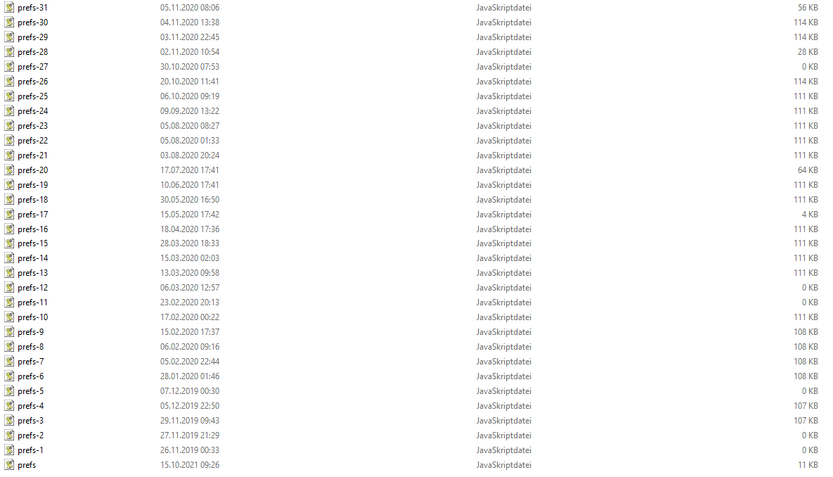

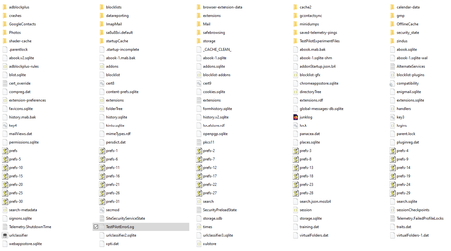

    ich habe mir die mal angesehen. Verstehe jetzt was das Problem ist. Ja die prefs ist kaputt. da fehlen die ganzen Daten zu den Konten.

    auch vom 15.10. die letzte
  • Profil wird nicht mehr erkannt/eingelesen oder was auch immer
    • ToGa-Webservice
    • 15. Oktober 2021 um 12:07
    Hier mal die details
