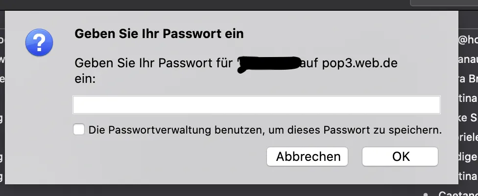

    Bei einem Start von Thunderbird kommt sofort die Abfrage für meinen web.de-Account (in Folge <Accountname web.de>). Dieser Account ist in meinen Konten zuerst aufgeführt.
    Rechst oben erscheint danach kurz eine Meldung "Zeitüberschreitung der Verbindung mit ..." (weiter konnte ich nicht so schnell lesen, die Meldung verschwindet gleich wieder)
    Ich gebe das Passwort ein, setze den Haken unten, um das Passwort zu speichern.
    -> nichts passiert
    Nach ca. 3 Minuten Wartezeit versuche ich über die Schaltfläche "Abrufen" von <Accountname web.de> erneut die Mails abzurufen. Es erscheint das identische Abfrage-Fenster. Ich gebe dort erneut das Passwort ein, setze auch wieder den Haken für Passwort speichern.
    Daraufhin steht unten der Status: <Accountname web.de>: Verbunden mit pop3.web.de
    -> es passiert weiter nichts.
    Ich versuche erneut den Abruf von <Accountname web.de>, es erscheint erneut das Abfrage-Fenster, in das ich mein Passwort erneut eingebe

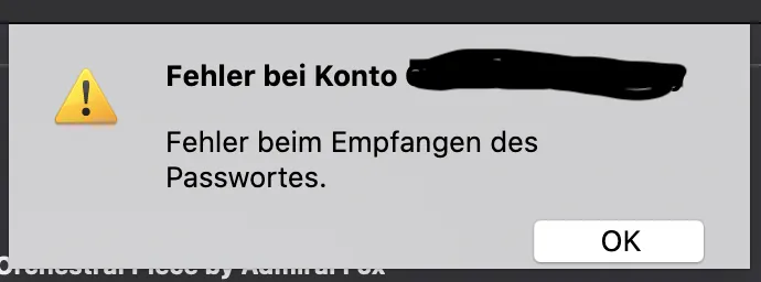

    Ich gebe nun mein Passwort für <Accountname 1und1.de A> ein, daraufhin kommt sofort wieder rechts oben kurz eingeblendet die Fehlermeldung: "Zeitüberschreitung der Verbindung mit ..."
    Dazu erscheint eine neue Fehlermeldung:
    Ich klicke auf "OK", daraufhin ändert sich der Status unten in

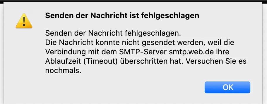

    Ich versuche aus dem web.de-Account <Accountname web.de> eine Testmail zu senden.
    Es kommt die Abfrage nach Eingabe des SMTP-Server-Passwort
    Nach Eingabe erscheint folgende Fehlermeldung:
    Ich versuche es gleich noch einmal, jetzt wird die Mail sofort versandt.
