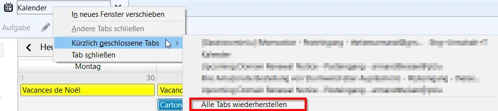

    Rechtsklick auf einen sichtbaren Tab - Kürzlich geschlossenen Tabs - Alle Tabs wieder herstellen (ohne Gewähr, aber ein Versuch kann ja nicht schaden).
    Danke für den Tipp, aber "Tabs wieder herstellen" ist grau.
    Der hätte auch nicht sofort nach dem Schließen geklappt, weil kein Tab mehr dargestellt worden ist.
    Ich behelfe mir momentan damit, dass ich die Add-On Verwaltung geöffnet lasse.
