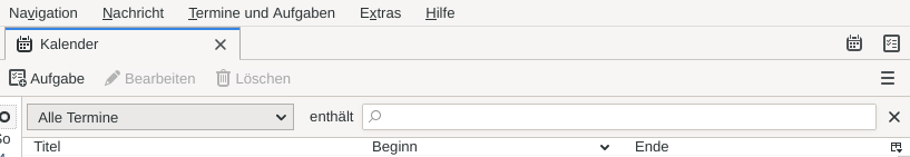

    • 1. Oktober 2023 um 21:15
    Suche gefunden, aber ...
    Moinstens,
    ich habe TB 115.2.3 (64-Bit) als Portable App offline rein als Kalender im Einsatz.
    Zitat von B. Mueller
    …oder meinst du eine andere Suche?
    Nein, ich meine auch genau diese und die findet seit dem letzten Update nichts mehr.
    Ist da was kaputt gegangen? Kann ich das beheben?
    Irgend eine Idee?
    Gruß, Tumbler
