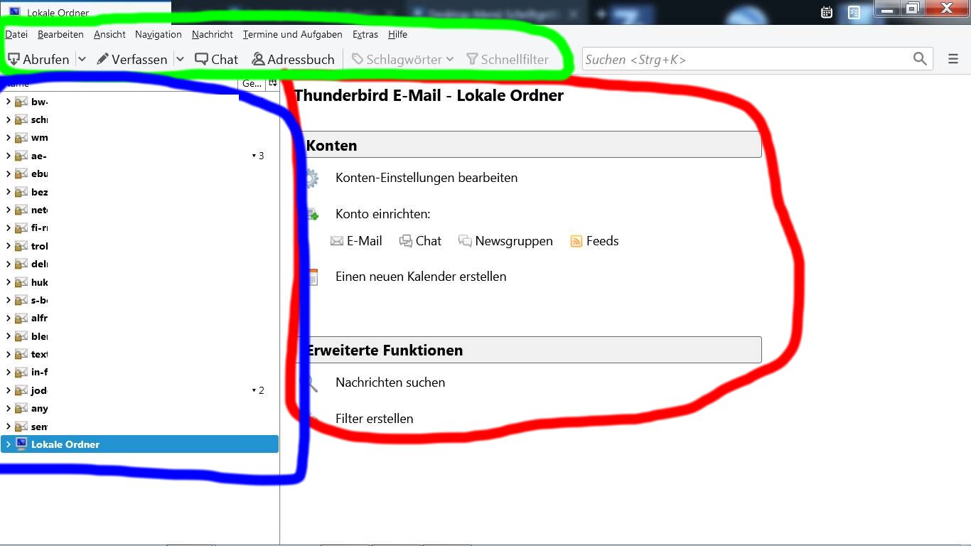

  • Desktop-Menü Schriftgrößen ändern?
    • Alfred Jodocus Kwak
    • 3. Februar 2020 um 08:49
    Hallo Mapenzi,
    da hab ich wahrscheinlich etwas falsch beschrieben gehabt. Am Anfang war die Schriftgröße im neuangehängten
    Bild, roter Bereich viel zu groß. Das hab ich dann über layout.css.devPixelsPerPix kleiner gestellt. Aber da hat sich
    dann alles kleiner gezoomt, auch die Schriftgröße im grünen und blauen Bereich.
    Deshalb war von mir die Frage nach einer individuellen Schrifthrößenänderung.
    Nur mit dem blauen Bereich bin ich noch nicht so zufrieden, daß könnte etwas größer
    und vielleicht nicht in FETT dargestellt sein.
    Hättest Du nochmals die Güte mir da weiterhelfen zu können?
    Gruß Alfred
    • 2. Februar 2020 um 21:39
    Zitat von Alfred Jodocus Kwak
    Dafür ist die
    Schriftgröße im roten Bereich des linken Bildes jetzt aber immer noch viel zu groß!
    Du könntest einen Versuch mit folgendem CSS-Code in der userChrome.css Datei machen funktioniert hier unter macOS):
    #mail-bar3 {
    font-size: 12px !important; }
    Einen Text-Editor wie z. B. Notepad öffnen, den obigen Code hinein kopieren, die Datei unter dem Namen userChrome.css speichern, dann unbedingt die Endung .txt entfernen, einen Ordner chrome erstellen und die Datei hinein verschieben.
    In TB ==>> Menü Hilfe > Informationen zur Fehlerbehebung > Profilordner > Ordner öffnen und den Ordner chrome in den Profilordner xxxxxxxx.default verschieben, TB neu starten.
    Wenn nötig, die Zahl der Pixel in userChrome.css ändern und jeweils TB neu starten.
    Vorbehalt: da die Symbolleisten in den Windows- und macOS- Versionen unterschiedlich angeordnet sind, könnte es sein, dass #mail-bar3 durch eine andere ID ersetzt werden muss.
    Sodele, ich konnte einfach nicht die Finger von der Tastatur lassen. Hop oder Flopp war die Devise!
    Also es hat geklappt, die Schriftgröße in der Menüzeile: Abrufen - Verfassen -Chat - Adreßbuch - ....... ist größer geworden.
    Wenn ich jetzt noch die Schriftgröße in der Menüzeile: Datei - Bearbeiten - Ansicht - Navigation -........ größer bekommen könnte,
    dann wäre ich glaube so weit, daß ich damit was anfangen könnte.
    Wie müßte ich das dann nun in der userChrome.css einpflegen? Und nur mal so aus Interesse, geht so was auch
    für andere Menüs, Spalten oder Fenster im Einzelnen in Thunderbird?
    Gruß Alfred
    • 2. Februar 2020 um 09:22
    Sodele, ich hab jetzt mit etwas hin und her in den Zahlenwerten unter layout.css.devPixelsPerPix
    ein etwas besseres Ergebnis in den roten Bereichen der Bilder hinbekommen. Dafür ist die
    Optimal gelöst ist das nicht von Thunderbird!
