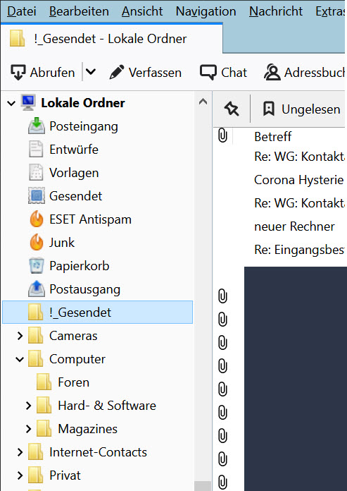

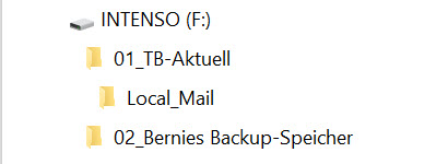

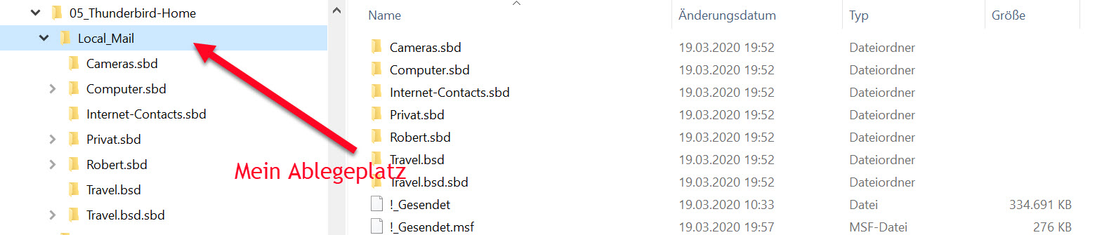

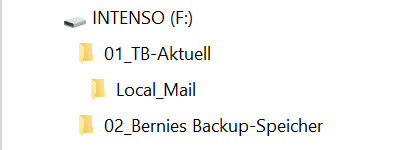

    • Robert-01
    • 22. März 2020 um 09:25
    Hallo Bernie,
    obwohl Du dein Beitrag abgeschlossen hast, ich hatte Dir versprochen Deine letzte Frage noch zu beantworten.
    Im Verzeichnis unter "Lokaler Ordner" (Nachrichtenspeicher) (Anhang-B1) werden nur die Dateien abgelegt die DU in Anhang-B2 (Lokale Ordner) und B3 (wo ich es ablege) siehst; also nur die Maildaten nicht das Profil!!! (Du schrieb Profildaten). Ich würde Dich Raten diese Daten NICHT auf C:\Benutzer.... zu Verlegen. Erstelle z.B über/unter Dein alten Back-up Speicher ein Verzeichniss TB-Aktuell mit Unterordner Local_Mail und TB wird schön die neue Daten darein schreiben Anhang-B4. Der Pfad in der Rubrik Nachrichtenspeicher > Lokaler Ordner ist dann: F:\01_TB-Aktuell\Local_Mail
    Grüße Robert
