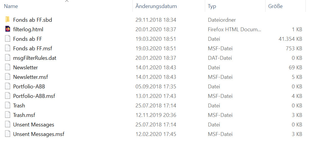

    meine Probleme waren ähnlich, ich habe es aber hingekriegt. Ich hoffe Du hast entweder eine Kopie des Profilverzeichnis oder an den Erstelldatum folgende dateien kannst Du sehen , dass die alten Daten noch da sind. Wenn nicht mache jetz eine Kopie (aus Sicherheitsgründe) von Alle Profile die Duvorfindest ; nomalerweise hier C:\Users\rbs-0\AppData\Roaming\Thunderbird\Profiles -- Kopiere das ganze Verzeichnis irgendwo anders hin - andere Partition.
    • Schaue jetzt hier : C:\Users\rbs-0\AppData\Roaming\Thunderbird\Profiles\AA_iu5xe4o0.default die von TB erstellte default Datei und dort im Unterordner Mail (Siehe Anhang-01) Wie Du hier sehen kannst sind alle Dateien vom selben Datum und Zeit und sehr klein, weil noch nie benutzt.
    • Schaue in den anderen Profile die Du vorfindest an gleicher Stelle und dort sieht es vielleicht so aus (Siehe Anhang-02) ; einige Dateien sind größer, Erstelldatums sind anders.

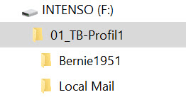

    • TB nicht ausmachen, aber gehe zum "Explorer " und richte auf eine ander Partition (meine Empfehlung) diese Verzeichnisstuktur ein (Siehe Anhang-03).
    • Gehe zurück zu TB und gehe zu "Extras" Konteneinstellungen/Lokale Ordner und wähle dort Dein Verzeichniss (Siehe Anhang-04).
