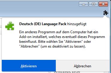

    Ich habe also den Ordner 'startupCache' aus C:\Users\xxx\AppData\Local\Thunderbird\Profiles\rb1lkn6y.default und die addonStartup.json.lz4 aus dem Profil unter Roaming gelöscht. Danach kam dann bei Neustart von TB das hier:
    11538-xpi-lang-de-neu-jpg
    Danach startet Thunderbird jetzt auch beim 2., 3., 4. Mal normal. Dann noch Lightning als Addon wieder hinzugefügt und auch die Termine werden wieder angezeigt.
    Nach entfernen des addonStartup.json aus beiden Profilordnern startet Thunderbird wieder problemlos, auch nach Aktivierung der AddOns wie Lightning etc.
