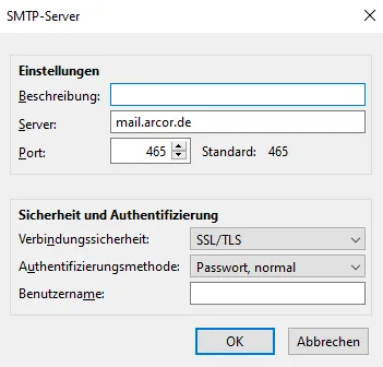

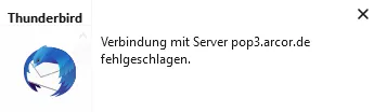

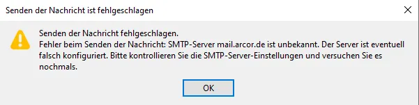

    Guten Tag liebes Forum.
    Seit ein paar Tagen kann ich mit TB mit Arcor.de über Unitymedia/Vodafone keine Mails mehr senden und empfangen.
    Die Fehlermeldung ist: Verbindung zum Server Pop3.arcor.de fehlgeschlagen
    und
    Fehler beim Senden der Nachricht: SMTP-Server mail.arcor.de ist unbekannt. Der Server ist eventuell falsch konfiguriert. Bitte kontrollieren Sie die SMTP-Server-Einstellungen und versuchen Sie es nochmals.
    Der Profilordner befindet sich auf der Partition D, die profiles.ini auf Partition C
    Das funktionierte seit Jahren zuverlässig.
    Bei den Ports für Postausgang und SMTP habe ich alle Szenarien ohne Erfolg durchgespielt.
