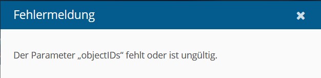

    Diese Meldung - die doch bestimmt von TB kommt, oder? - ist meines Erachtens vom Design absolut gleich zu der Fehlermeldung bzgl. der Adressbücher (s. o. unter 4). Der einzige Unterschied ist, dass bei der "Warnmeldung" des (angeblich) fehlenden Adressbuches das Ausrufezeichen farbig markiert ist, während die reine "Rückfrage" mit dem Fragezeichen grau gestaltet ist. Dies macht für mich auch durchaus Sinn, da die Meldung zum Löschen ja auf keine "Fehlfunktion" hinweist, weswegen ich - meines Dafürhalten nach konsequent - die Meldung durch Ankreuzen des Feldes "Diese Meldung nicht mehr anzeigen" auch dauerhaft unterdrücken könnte, was wiederum bei der Fehlermeldung - sinnvoller Weise - nicht der Fall ist.

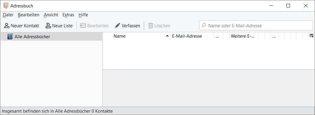

    Nach deiner Beschreibung müsste es also im Profil ca. 20 abook-x.mab geben, korrekt? Welche Größen haben die, bzw. lassen die sich mit eine Editor öffnen

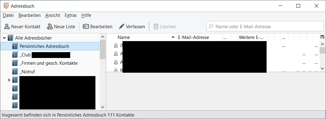

    Was mich nun wundert, dass lt. deines Screenshots neben "Alle Adressbücher" kein Plus-Zeichen steht. Denn Thunderbird legt zumindest 2 an: Persönliches Adressbuch und "Gesammelte Adressen" , letzteres heißt im Profil history.mab außerdem gibt es Dateien, die impab.x.mab heißen, das sind importierte Adressbücher.
    Ja, so hatte ich es zumindest gedacht, allerdings wohl nicht genau hingesehen:sleeping:. Als mich jetzt vergewissern wollte, war ich deshalb selbst überrascht:
    Es existieren hierzu die mab-Dateien abook.mab sowie abook-1.mab bis abook-7.mab, sind also schon mal 8. Dazu gibt es, wie Du später richtig erwähnst, die history.mab. Soweit alles nachvollziehbar. Allerdings existieren dann noch folgende mabs: impab.mab sowie impab-1.mab bis impab-19.mab, wobei allerdings die Nummern 8, 10 und 25 ausgelassen sind. Macht also nochmals 17 dazu, sodass es in der Summe 26 sind, was auch der Anzahl der Bücher in TB entspricht. Sorry, da hatte ich also definitiv nicht richtig hingeschaut und wohl vorschnell aus dem Namen impab-19.mab auf die 20 geschlossen:(.
    Danke übrigens für Deinen Hinweis, dass es sich bei den impab.x.mab um importierte Bücher handelt. Das war mir tatsächlich bisher nicht bekannt und deshalb für mich interessant!
    Die Dateigrößen variieren dabei zwischen 3 kB und 235 kB. Und ja, sie lassen sich z. B. in Notepad++ einwandfrei öffnen und machen auch vom Inhalt her einen korrekten Eindruck.

    Die Fehlermeldung unter 7) kommt mir merkwürdig vor, die kommt nicht von Thunderbird. Meine Vermutung ist, dass AVAST dazwischenfunkt.
    Bitte verzeih mir, wenn ich Dir hier widerspreche, Die Fehlermeldung kommt definitiv nicht von AVAST. Das ergibt sich auch aus Punkt 10):

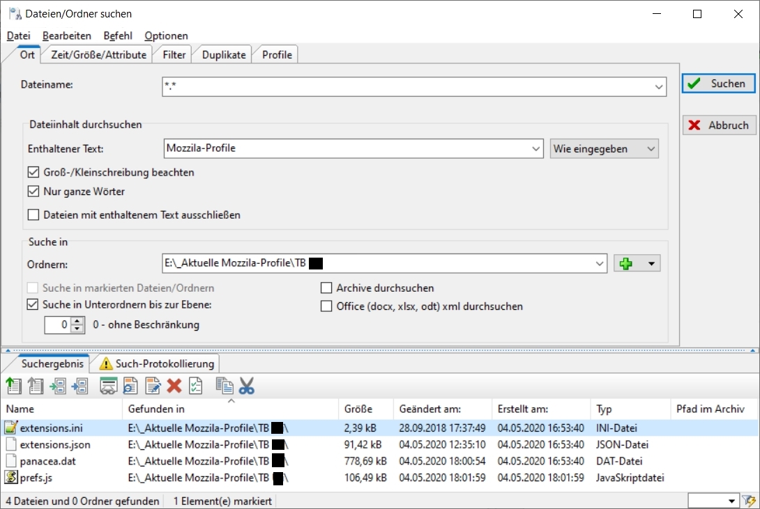

    Was meinst du daraus schließen zu können? Nach welchem Text hast du denn gesucht? Der Profilpfad steht ja in einigen Profildateien drin
    Wie ich schrieb und auch aus dem Bild ersichtlich ist, suchte ich nach dem Text "Mozzila-Profile" (als Bestandteil des absoluten Dateipfades). Mit Notepad++ (den Editor verwende ich selbst auch) hatte ich zuvor in den verschiedensten Konfigurationsdateienbereits nachgesehen, wo und wie der Pfad darin auftaucht. Da ich im Pfad Leerzeichen verwende, suchte ich nicht nach dem ganzen Pfad, sondern verwendete diesen, für meinen Pfad charakteristischen Teil.
    Der Schluss, den ich daraus ziehe, ist der, dass mein Profilpfad in allen Dateien des Profils nur in exakt den vier von mir angegebenen Konfigurationsdateien verzeichnet ist.
    Wie ich schon oben erwähnt, schließe ich für mich aus, dass ein Zusammenhang mit AVAST besteht. Schließlich hatte ich im Zusammenhang mit dieser Software, von der einen beschriebenen Ausnahme abgesehen, ausnahmslos noch nie irgendein Problem mit irgendeinem Programm. Aber auch ich sollte besser niemals nie sagen und werde Deinen Vorschlag daher interessehalber dennoch , nicht zuletzt um letzte Sicherheit für beide Seiten zu gewinnen, mal versuchen und mich dann wieder melden.

    P. S.: Ein ergänzender Hinweis noch: Bei einer Textsuche nach "Mozzila-Profile" in den Dateien der Ordnerstruktur unter Windows wurden (jeweils im Stammverzeichnis des Profils) vier Dateien gefunden, die den angegebenen Suchstring (und damit den Profilpfad - leider jeweils mannigfaltig:(, so dass auch das manuelle Abändern des Pfades nicht praktikabel erscheint;() im Klartext enthielten (extensions.ini, extensions.json, panacea.dat und prefs.js):
