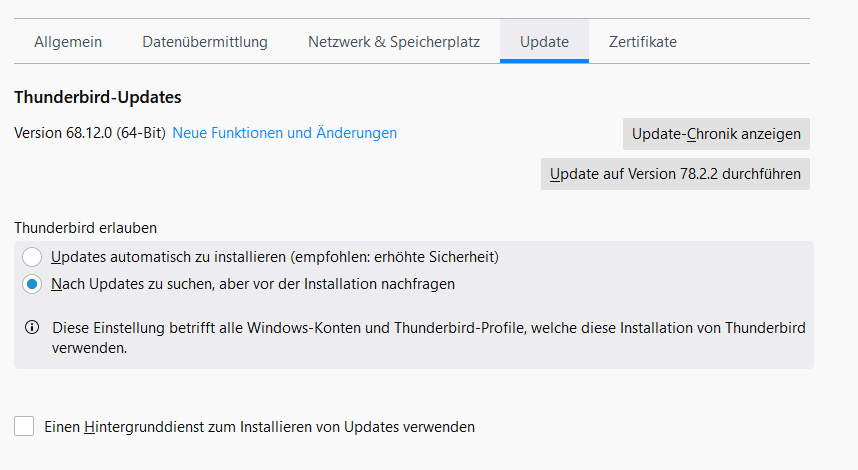

    • 17. September 2020 um 13:53
    Danke für das Feedback MSFreak, aber ich denke, ich konnte mich ganz gut erklären, selbstverständlich habe ich die Einstellungen so, das kein update automatisch gemacht werden soll. Bitte akzeptiere doch, das es dann wohl anscheinend in meinem Einzelfall dennoch nicht funktioniert, ich habe dir sogar ein Screenshot geliefert, damit du einen Anwenderfehler ausschließen kannst. Schließlich habe ich das nun übrigens 5 mal durch, was mit einem enormen Aufwand verbunden ist. Hier im Netzwerk sind 5 weitere Rechner, bei deinen das nicht passiert, dort habe ich alles wie beschrieben ebenfalls eingestellt, erfolgreich. Nur an meinem Gerät ist das Problem vorhanden, würde ich etwas falsch machen, wäre das Problem überall vorhanden.

    Hier:
    Und das sind die aktuellen Einstellungen
  • Automatisches update inaktive, trotzdem passiert es

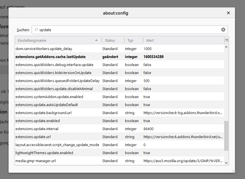

    Hab die Ordner gelöscht Thunder. Allerdings ist mein Problem die sorge das es nicht der Grund dafür war. Ich muss jedes mal etwa 50 GB EMails neu Laden und alle Addons wieder einstellen, sobald er wieder automatisch updatet (warum auch immer). Deshalb würde ich mich freuen wenn es eine Lösung geben würde, dem Client die Möglichkeit dazu zu nehmen, selbst wenn ich ein update durchführen wollen würde. Habe mal in den Konfigurationen nach "update" gesucht, da sind einige Einträge mit Webadressen. Gibt es da etwas, was ich bearbeiten könnte um den Updateversuch umzuleiten? Ich will da nur nicht dran rumspielen, da ich nicht wirklich weiß was ich da machen würden.
