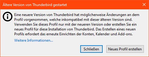

    Das wusste, bzw. vermutete ich. Jetzt habe ich nach Recherche eine Beta Version gefunden. Das klappt. Auch gerade eine private Mail in dem ich thunderbird -P --no-remote versuchen soll. Auch das klappt. Das werde ich verwenden, weil die Aktionen doch schneller verlaufen, als vom Stick.

    Also ich habe einen Stick mit der portablen Version eingerichtet. Aber das funktioniert leider nicht. Ich habe das Profil von Vers. 91 in die Portable Vers. 78 kopiert. Folgende Fehlermeldung erscheint.
    Werde halt die portable Version aufs Notebook laden und dann halt abschauen/schreiben.
