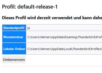

    Die Auflösung: in profile.ini sind 3 Profile angegeben ([Profile0] bis [Profile2]) , ein Profil [InstallD???] (ist identisch mit Profile2) und ein Profil hat die Bezeichnung [General]. Diese Profile sind auf der Festplatte angelegt und enthalten die Daten nach der letzten Neuinstallation von TB, keine weiteren aktuellen Daten.
    Bei Aufruf über "about:profiles", erhalte ich dann die Angaben
    zum Wurzelordner: C:\Users\<username>\AppData\Roaming\Thunderbird\Profiles\e****.default-release-1 (entspricht Profile2)
    zum Lokalen Ordner: C:\Users\<username>\AppData\Local\Thunderbird\Profiles\e****.default-release-1
    Alle diese Profil-Angaben stimmen aber nicht mit dem tatsächlich genutzem Profil überein.
    Und jetzt hoffe ich, das ich das Prinzip der Datenablage verstanden habe und werde mit dem Profilmanager ein neues Profil auf dem externen Laufwerk anlegen und die vorhandenen Daten dann in den neuen Pfad hineinkopieren.
    Vorher werde die Angaben im Profiles.ini kontrolliert.
    Habe ich etwas übersehen? Noch ist es nicht zu spät.
    Bevor es untergeht: Besten Dank Drachen. :ziehtdenhut:

    Gehe ich über "Informationen zur Fehlerbehebungen" und öffne dort
    Profile "about:profiles", erhalte ich ganz andere Angaben:
    Lokaler Ordner: C:\Users\<username>\AppData\Local\Thunderbird\Profiles\e****.default-release-1
    Der Profilordner ist mit dem des Wurzelordners identisch.
    Meine Frage: sind die abweichenden Daten der Einstellungen richtig?

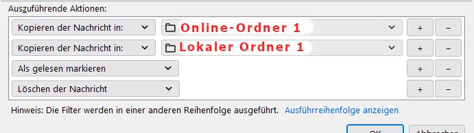

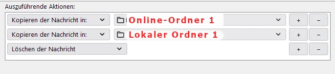

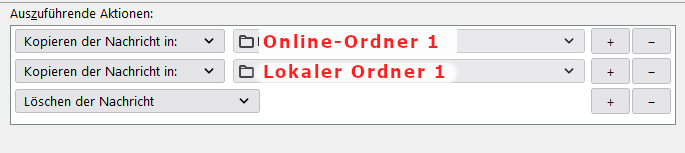

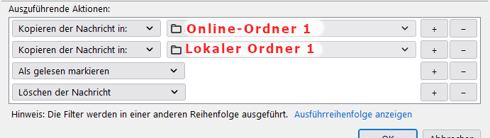

    • 25. Oktober 2021 um 16:51
    Der "Test" ist gelaufen, jedoch mit folgenden Resultat:
    geplant war folgende Filtereinstellung:
    1. Nachrichten nacheinander in die Ordner "Online-Ordner 1" und "Lokaler Ordner 1" kopieren
    2. Nachrichten als gelesen markieren und als letztes
    3. Nachrichten löschen.
    Pic:

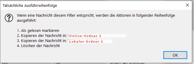

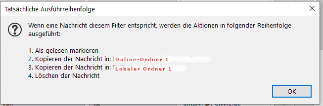

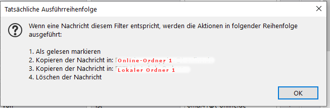

    Stutzig machte mich der Hinweis auf die Anzeigenreihenfolge der Aktionen
    Pic:
    Damit war nicht zu rechnen, dass die Reihenfolge umgestellt wird. Mit diesem Filter gehen alle eingetroffenen Mails in den Ordner "verloren", bzw. werden "unsichtbar". Erst über den Umweg des Papierkorbs erhält man die Information welche Mails eingetroffen sind.
    Das eigentliche Problem, dass bei mehreren auseinanderfolgenden Nachrichten der Nachrichteninhalt ab der zweiten Mail nicht mit kopiert wird, blieb erhalten. Also ist diese Filterung nicht geeignet, bzw. fehlerhaft programmiert/umgesetzt.

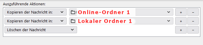

    Das Ergebnis ist unverändert, wenn ich "nur" den "gelesen"-Filter herausnehme.
    Damit bin ich einer möglichen Lösung keinen Schritt weiter gekommen!
    Ziel ist das kopieren aller Nachrichten mit Text in die vorgesehenen Ordner.
