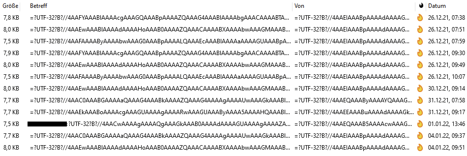

    • 5. Januar 2022 um 17:30
    eine Mail mit ?utf im Betreff hatte ich zumindest wissentlich noch nie
    hier schon. Die Ausbeute der letzten 2 Wochen:
    kann dir also nicht mitteilen, ob die bei mir erkannt werden oder nicht
    Hier werden sie. Zuverlässig.
