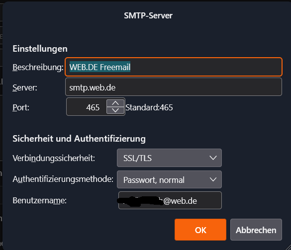

    Moin
    eine gute Beschreibung habe ich im Forum Computerwissen gefunden. Letzter Post. Leider auch keine Rückmeldung.
    Thunderbird WEB.DE Authentifizierungsfehler | Club Computerwissen
    Bei meinem Test habe ich jedenfalls auch festgestellt das der vollständige Benutzername die gesamte Mailadresse sein muss. Also mit @web.de dran.
    Ich habe das ganze noch einmal getestet mit einem anwendungsspezifischen PW, und es läuft genau wie es soll.
    Ich bin allerdings ohne den Einrichtungsassistenten von TB auf manuelles Anlegen des Kontos gegangen. Vorher noch alle WEB.de PW in der Passwortverwaltung von TB gelöscht.

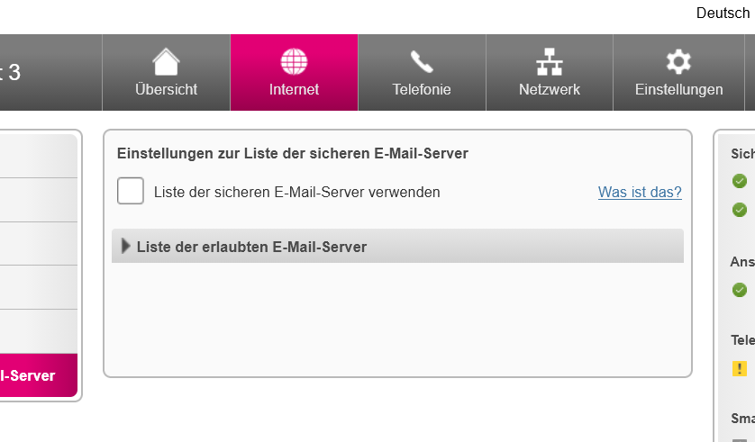

    Die in Post #12 beschriebene Situation des TE spiegelt genau das Verhalten wider, welches ich nachvollziehen konnte.
    Und btw ,mein Speedport hat die Einstellung auch mit aktueller FW noch dabei, und zeigt den Fehler deutlich bei web.de!

    Hallo
    das Problem liegt nicht an TB.
    Hast du einen SpeedPort der Telekom? Web de schreibt dazu das die Verwendung der sichere Mailserver abgeschaltet werden soll.
    Fehler beim Versand per SMTP
    Habe das jetzt reproduzierbar geprüft, und es ist so. Nachtrag: Ich habe auch in der Server Liste geschaut und smtp.web.de gefunden. Das ist also eigenartig!! Scheint dann auf Telekom Seite falsch hinterlegt.
    Bild zeigt die Einstellung.
    Weiteres Bild zeigt die SMTP Einstellungen, die ich jetzt verwendet habe.
    Auch habe ich die vom Einrichtungsassistent verwendeten Zugangsnamen durch die vollständige Mailadresse ersetzt, also mit @web.de.
    Es gibt nur ein PW bei Web.de. Das ist das gleiche wie das für den Webmail Zugang.
    Nachtrag: Habe ich jetzt gesehen das es anwendungsspezifische PW gibt. Aber ich brauchte für meinen Test Keins!!!!! Und hab auch Keins eingerichtet. Offensichtlich hat Web.de da eine Lücke!
    Besser ist natürlich eins einzurichten und zu nutzen!
