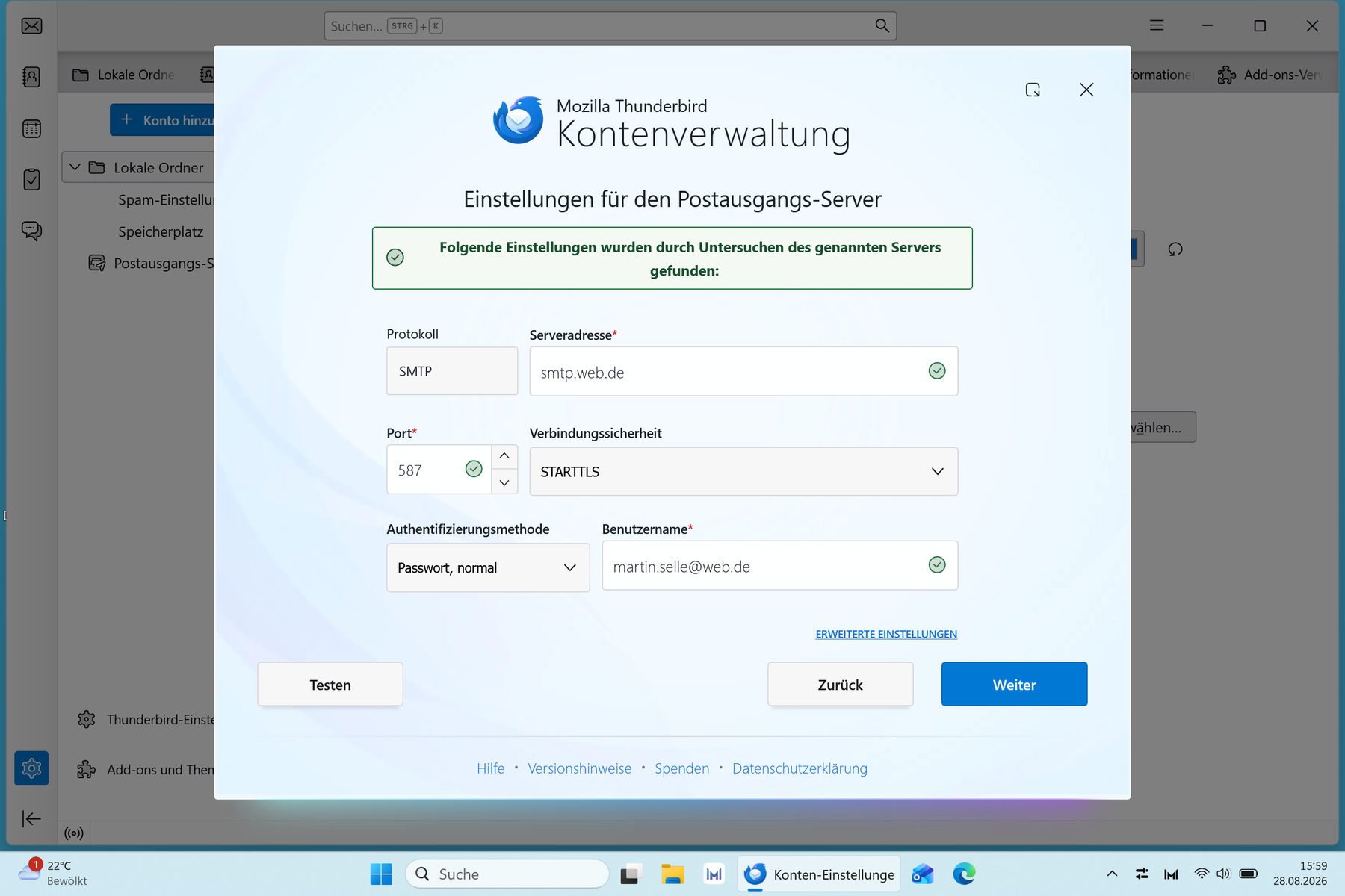

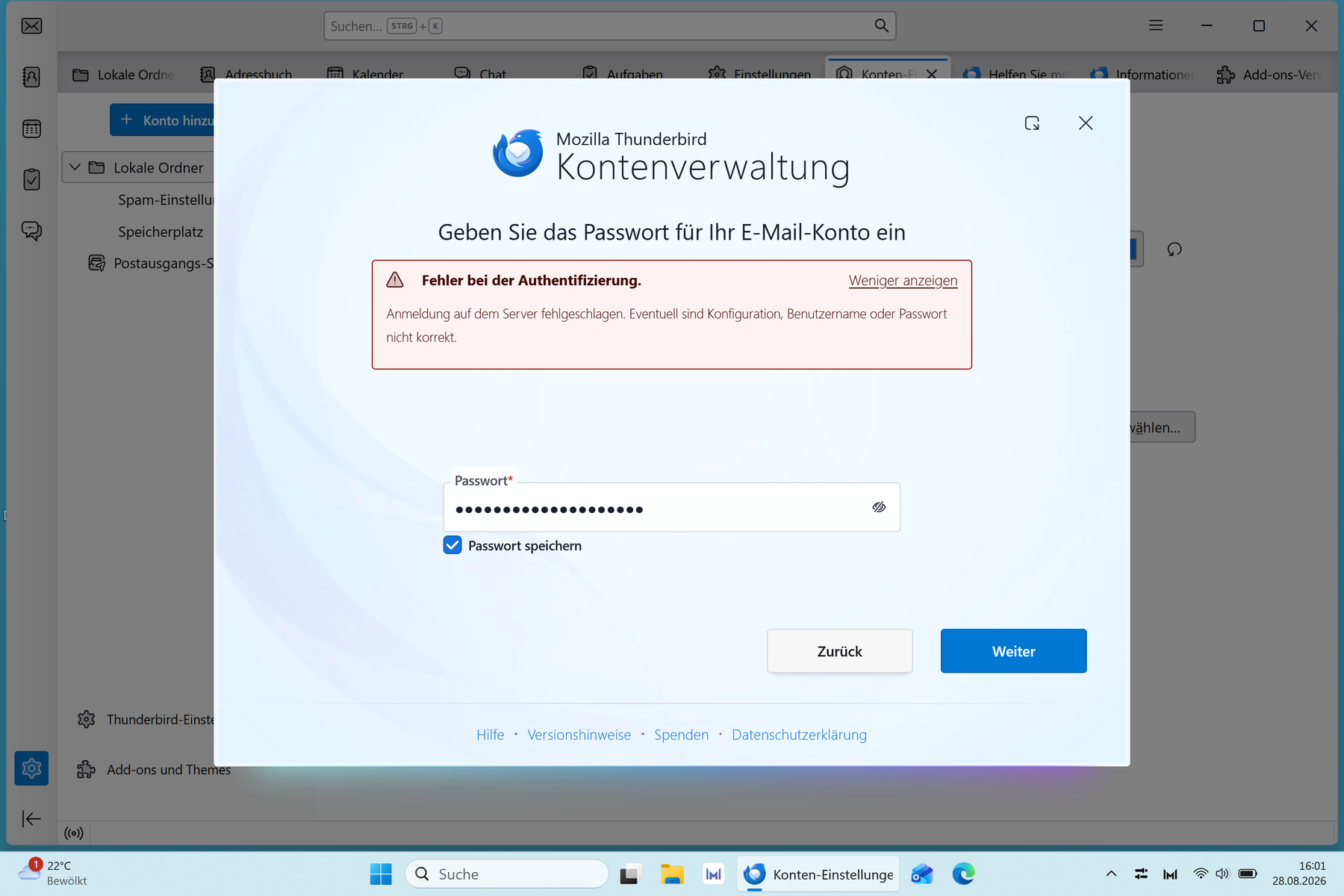

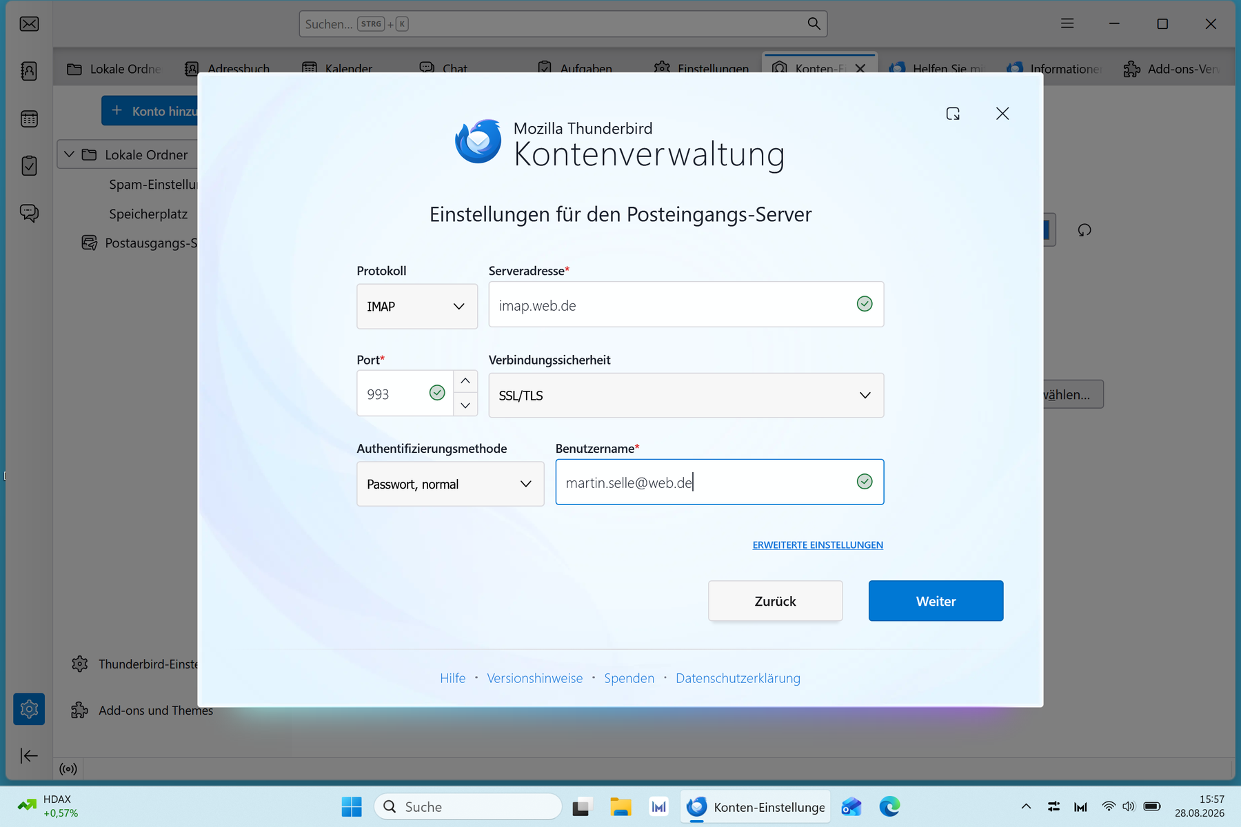

    Hallo Sehvornix,
    anbei wie gewünscht die Screenshots von der misslungenen Anmeldung.
    Das anwendungsspezifische Passwort habe ich schon mehrmals gelöscht u. wieder neu erstellt. Jetzt wird bei WEB.DE angezeigt: "noch nicht verwendet. Die Übertragung des Passworts habe ich immer mehrfach auf Fehler geprüft.
    Hilft das weiter?
    Gruß Martin

    Danke, ja, das hilft.
    Die Serveradressen für IMAP und SMTP sind richtig, ebenso die Ports 993 und 587, SSL / STARTTLS und 'Passwort, normal'. Soweit so gut.
    Da der Benutzername richtig ist (es sei denn, Du hast dich vertippt), gilt es beim Passwort weiter anzusetzen.
    Eventuell möchtest Du die zwei ersten Screenshots noch nachträglich anonymisieren. Du kannst Deinen Beitrag bearbeiten und die Screenshots durch andere Screenshots mit anonymisiertem Benutzernamen ersetzen. Oder auch löschen. Das, worauf es mir ankam, ist geklärt.
    Habe ich es richtig in Erinnerung, dass Du noch einen anderen PC mit Thunderbird hast und es auf dem PC funktioniert? Wenn ja, dann schaue bitte dort in den Einstellungen, Datenschutz & Sicherheit, Gespeicherte Passworte bitte mal nach, was dort als Passwort gespeichert ist. Dafür gibt es den Button 'Passworte anzeigen'.
    Es müsste ja so sein, da andere Mail-Clients bei Dir offenbar funktionieren. Vergewissere Dich bitte trotzdem noch mal, dass
    aktiviert ist. Ein Anwendungsspezifisches Passwort ohne diesen Haken ist nutzlos. Aber wie gesagt, mir erschließt sich aktuell nicht, wie andere Mail-Clients funktionieren sollen, ohne dass für die ein Anwendungspezifisches Passwort angelegt wurde.
