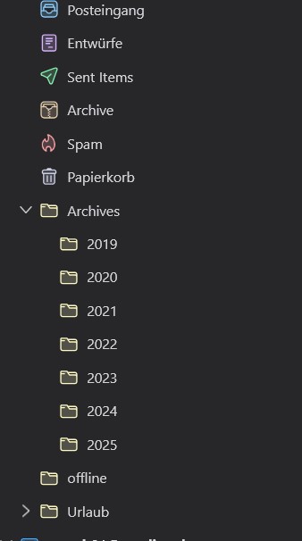

  • Ordner abonieren / abbestellen nicht möglich
    • crumb1
    • 10. November 2025 um 21:21
    ok. Danke.
    Das Ganze betrifft ja auch die Ordner Urlaub tec...auch selbst angelegte neue Ordner.
    Ich geb das mal Strato.
    Sehr wundersam ist, das bei einer Installation auf dem Rechner meines Sohnes das Problem genau so auftritt. Auch mit seinem bei Strato gehostetem Mail Account.
    Ordner Archives gelöscht und wieder neu angelegt. Gleiches Problem. Egal welchen Ordner ich in welchen Verzeichnis anlege, er ist da und kann nicht mehr de abonniert werden.....
    • crumb1
    • 10. November 2025 um 16:59
    Hallo
    hatte ich.
    Getestet mit 5 völlig unabhängigen Rechnern. 2 Win11, 3 Linux. 4 Versionen von TB und zig neuen Profilen.....
    Zudem mit 2 eigenen Strato Accounts und einem von meinem Sohn.
    Mich würde ja brennend interessieren, ob hier noch ein User mit Strato testen kann! Das wäre super.....

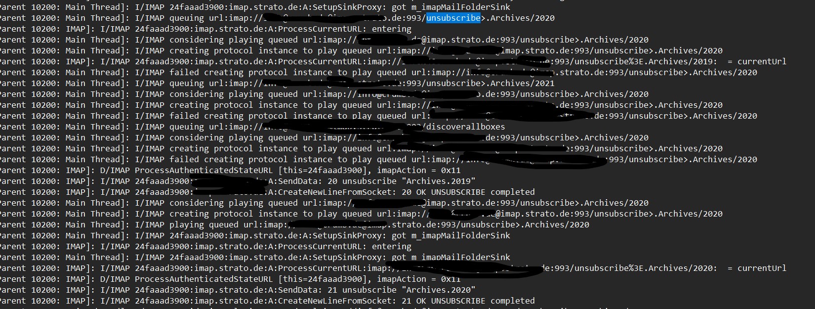

    Hallo ggbsde
    Hallo allen
    ich habe nun mit Strato Support einige Zeit verbracht, leider ohne tiefgreifende Erkenntnisse.
    Das Problem habe ich noch immer. Auch mit einem völlig anderen Konto bei Strato und anderem Rechner.
    ggbsde
    ich habe nocheinmal die Listen vom Log und die daraus in TB angekommenen Abos angehängt.
    Dazu habe ich den Log erstellt, den Ordner Archiv und 2025 de abonniert und danach die aktuelle Liste angefordert. In den Zeilen 2195 und 21 97 steht doch als Rückantwort vom Server. Darin sind die Abos ja nicht enthalten. Im Bild, das man bekommt, wenn man Abos administrieren will, zeigt TB diese Ordner jedoch an und das Häkchen ist auch da. Sehe ich das korrekt?
    Wenn TB nicht mit meinem T-Online Account die Abos richtig verarbeiten würde, wäre es für mich ein TB Problem.
    Ich weiß zur Zeit nicht wo ich angreifen soll. Vorerst damit leben.......(das nervt mich aber)
