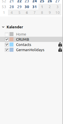

  • Kalender und Aufgaben jetzt als Zwang, oder entfernbar?
    • crumb1
    • 3. Dezember 2020 um 10:41
    Den Kalender-Tab öffnen und mit der Maus auf das zu ändernde Element klicken. Der Selektor des entsprechenden Elements wird im linken Feld des Werkzeugkastens blau markiert. Wenn man dann die Maus auf die blau markierten Zeilen bewegt, wird das Element (der Kalender CRUMB) rot gestrichelt umrandet :
    merci beaucoup Mapenzi
    Besten Dank. Genau das wars.....
    Ich hab jetzt 30 Minuten gesucht und habs gefunden. Du hast nochmal editiert und ergänzt.
    Ich habe immer die BLAUE ECKE Rechteck mit Pfeil nicht eingeschalten.
    So sehe ich jetzt das betroffene Element und den Namen dazu, etwas mehr durch und taste mich ran an CSS.
    Schöne Adventzeit
    • crumb1
    • 2. Dezember 2020 um 22:41
    Hallo dharkness21
    danke für die Info. Ja, das habe ich durch.....
    Aber was ich suche ist, wie finde ich die einzelnen Beschreibungen zu den Bereichen die ich ändern möchte. Siehe Bild.
    Ich würde z.B den grauen Hintergrund in Geld oder das Schloss Icon blau ändern wollen.
    Wie heißt das Element das ich dann per user.css beschreiben und die Farbcode angeben kann.
