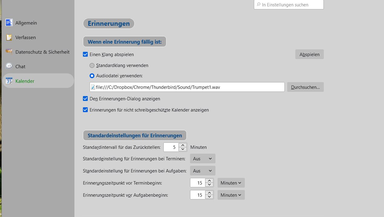

    Hallo crumb1,
    was hast Du in den Einstellungen eingetragen?

    • 25. März 2022 um 18:22
    Hallo edvoldi
    VG

    • 25. März 2022 um 18:32
    Und was ist bei Google eingetragen?

    • 25. März 2022 um 18:42
    Hallo
    bei Google Account hab ich auch keine Erinnerung.
    Aber: ich hab noch 2 Handys Samsung mit Google App drauf. Da ist Standard die 10 Min eingestellt. Rausgenommen und schon scheint es auch im TB zu laufen. Das genau das so flink synchronisiert wird.....Ich teste aber noch ob ich aus beiden Richtungen nun entscheiden kann was ich Erinnert haben möchte und berichte.
    Besten dank erst einmal.
    VG
    Holger
