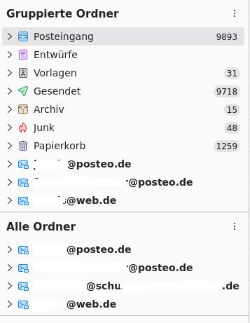

    du hast mein Problem erkannt. Zur Vollständigkeit: Es sind alles IMAP-Konten.
    24022-thunderbird-png
    Bild habe / hatte ich hinzugefügt. Vielleicht erkläre ich noch einmal: Ich habe 4 eingerichtete Konten, zu erkennen im Bild unter "Alle Ordner". 3 dieser Konten sind mit den "restlichen" Ordnern im Bereich "Gruppierte Ordner" unterhalb des Papierkorbs zu sehen. Der 3. Ordner aus "Alle Ordner" ist oben nicht unterhalb des Papierkorbs zu sehen. Das hat wohl damit zu tun, dass Hetzner keine Ordner auf der Ebene des Posteingangs zulässt. (Die Ordner sind alles Unterordner von Posteingang!! sik!) Das bedeutet aber auch, dass die Ordner des Kontos nicht unterhalb des Papierkorbs angezeigt werden. Ich könnte jetzt den Posteingang aufklappen und käme dann an meine Mails (das habe ich zumindest mittlerweile herausgefunden). Aber....
    Wenn ich oben den Posteingang aufmache, schiebt sich ja alles nach unten und man hat die gruppierten Ordner wieder nicht mehr oben und zusammen. Und jedes Mal auf- und zumachen, ist für mich auch keine Option. Aber ich glaube, es gibt keine Lösung für mein Problem. Das mit dem Namensraum bzw. Verzeichnis auf dem Server funktioniert auch nicht. Jedenfalls hatte ich das auch schon probiert und keine Änderung festgestellt.
    Ich werde mich wohl damit abfinden müssen, dass das nicht so geht, wie ich es mir dachte und neue Lösungen suchen. Trotzdem vielen Dank für die Mühe....

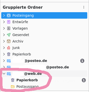

    Zuerst einmal danke, dass du antwortest, obwohl du meine Ausführungen nicht so richtig verstehst. Dannn kann ich das etwas klären:
    Ich möchte den gemeinsamen Posteingang nutzen, insofern reicht es mir nicht, wenn ich die Ansicht nicht nutze. Aber ich werde einmal versuchen den gemeinsamen Posteingang mittels virtuellem Ordner nachzubauen. Ich war mir nur nicht ganz sicher, ob das auch so schnell ist...
    Zum Thema: Ich zeige hier mal das Problem:
    Was klar zu erkennen ist, es sind eigentlich 4 Konten. Das dritte Konto erscheint aber unterhalb des Papierkorbes nicht, da es alle seine Unterordner zwangsweise im Posteingangsordner des Kontos sind. Dies kann ich leider auch nicht ändern. Klar kann ich zwei Ansichten aktivieren, aber das ist ja nicht Sinn der Sache und nervt mich auch.
    Hoffe das klärt zumindest die Frage...
    Danke in jedem Fall...

    Vielen Dank. Ich habe festgestellt, dass meine Unterordner in diesem Konto alle Unterordner von Posteingang sind. Dadurch wird das Konto unten nicht mehr angezeigt. Ich würde die Unterordner allerdings gerne sehen. Gibt es hier eine Möglichkeit? Leider kann ich bei Hetzner auf der Ebene des Posteingangs keine Ordner erstellen. So nutzen die gruppierten Ordner nichts, da immer die Mails von einem Konto nicht erreichbar sind.

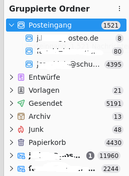

    ich habe im neuen Thunderbird drei meiner Konten eingerichtet. Leider sind nur zwei davon im Gruppierten Ordner zu sehen. Im Posteingang sind noch alle drei, aber unten fehlt ein Konto. Siehe Bild:
    Hat jemand eine Idee?
    115.0.1 (64-Bit) Mozilla Thunderbird Flatpak en-US thunderbird-flatpak - 1.0
    EDIT: ich habe jetzt noch ein viertes Konto eingerichtet und es ist sowohl im Posteingang als auch unten vorhanden....

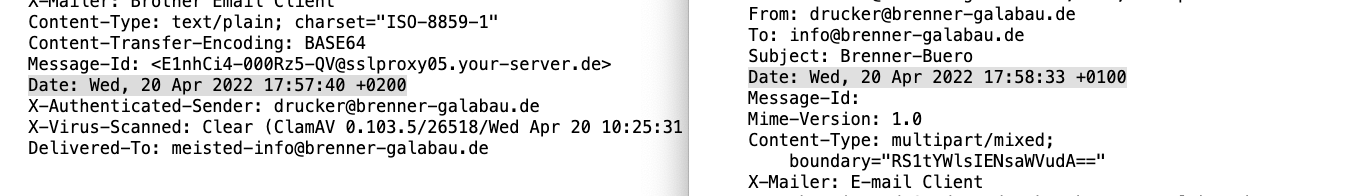

    vielen Dank für eure Antworten. Leider hat die Benachrichtigung nicht funktioniert (habe ich die angeschaltet????).
    Den Fehler habe ich dadurch behoben, dass ich die automatische Zeitumschaltung abgeschaltet habe und die Zeitzone händisch eingestellt habe. Jetzt muss ich zwar zweimal im Jahr die Konfiguration ändern, aber das ist ja machbar.
    Der Support von Brother lässt mich allerdings böses ahnen, sollte ich nochmal Probleme mit dem Gerät haben.
    Trotzdem vielen Dank für eure Unterstützung.

    ich wende mich an dieses Forum, weil ich verzweifelt keine Hilfe beim Brother-Support bekomme. Folgendes Problem:
    Mein Sohn hat einen neuen Multifunktionsdrucker gekauft. Diesen habe ich auch erfolgreich eingerichtet. Das Problem besteht im Bereich Scan2Mail. Ich habe alle Angaben ausgefüllt und auch das Senden einer Kontrollmail funktioniert anstandslos. Scannt man allerdings ein Dokument am MFD, kommt die Mail zwar richtig an, Thunderbird zeigt in der Spalte Zeit allerdings eine Zeitangaben die 1 Stunde in der Zukunft liegt.
    In den Mails (Konfigurations-Email und Scan-Email) kann man erkennen, dass die Mails den Zeitstempel einmal mit "+200", das andere mal aber mit "+100" setzen.
    Bild der beiden Stellen:
    Ich vermute, dass Thunderbird genau das "durcheinander" bringt. Da ich aber nicht der Crack in solchen Sachen bin, wäre es super, wenn mir jemand bei der Interpretation der Mails helfen könnte. In anderen E-Mail-Programmen werden die Mails richtig einsortiert (Mail - Apple) oder sie werden richtig einsortiert, aber es wird eine falsche Zeit angezeigt.
    Der Brother-Support behauptet immer, es läge nicht am Gerät und / oder ich solle die Uhrzeit richtig einstellen. Eine Mitarbeiterin wollte mir erklären, dass das Gerät das gar nicht könne. An der Uhrzeit liegt es aber nicht. Und das Gerät kann das. :wall:
    Folgende Fragen stellen sich mir:
    - Ist es sicher zu behaupten, das der Drucker für diesen Fehler verantwortlich ist (ich wüsste nicht wer sonst...)?
    - Ist meine Vermutung, dass es am Zeitstempel unter Date... liegt, richtig?
    - Hat jemand eine Idee zur Lösung (eher ein Traum...)?
    Vielen Dank, sonst muss ich den Drucker zurückgehen lassen. Möchte ich aber nicht.
