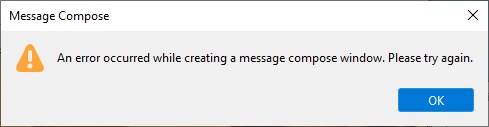

    Hallo Veteran, hallo Bastler, Dank euch für die Antworten.
    Inzwischen habe ich sehr viele Varianten ausprobiert. Ein kleiner Fehler hat anscheinend dazu geführt, dass ich "file:///" eingebaut habe. Die Auswertung der Parameter bricht an der Stelle ab, bei der ein Fehler festgestellt wird und es folgt die sehr informative Fehlermeldung! Der Kompatibilität halber hätte man diese Form vieleicht auch zulassen können.
    "subject='Unser Gespräch von Heute'" ist kein Problem, es erscheint fehlerfrei! Lediglich in der Messagedatei muß ich Ersatzzeichen verwenden.
    Die von Bastler vorgeschlagene Variante ist nicht notwendig! Das Beispiel in der Beschreibung ist korrekt.
    -compose "to='e.klecker@blitzsauber.de',subject='Unser Gespräch von Heute',message='C:\PB\Mail.txt'"
    funktioniert einwandfrei! Es dürfen keine Leerzeichen nach den Kommas folgen (was ich vielleicht bei ersten Versuchen programmiert hatte). Die einzelnen Parameter müssen nicht extra in Anführungszeichen gesetzt werden!
    Ein Tipp für die Fehlersuche: Wenn keine gravirenden Fehler in den Parametern vorhanden sind, z.B. Leerzeichen, bricht die Auswertung dort ohne Fehlermeldung ab und in der Mail erscheint alles bis zur Fehlerstelle.
    Grüße Peter

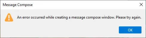

    Hallo Bastler,
    Dank Dir für die Antwort, doch ich verstehe nicht, was Du mir sagen willst.
    thunderbird -compose "to='john@example.com,kathy@example.com',cc='britney@example.com',subject='dinner',body='How about dinner tonight?',attachment='C:\temp\info.doc,C:\temp\food.doc'"
    ist das Beispiel aus der Beschreibung http://kb.mozillazine.org/Command_line_a…s_-_Thunderbird.
    Zitat von Peter18
    -compose "to='e.klecker@blitzsauber.de',subject='Unser Gespräch von Heute',message='file:///C:\PB\Mail.Txt'"
    ist das was ich programmiert habe. ich erhalte die Fehlermeldung:
    Ich habe Deinen Vorschlag ausprobiert und andere Variationen, stets ohne Erfolg!
    Aber ich habe gerade noch eine Idee. Die teste ich und berichte.
    Grüße Peter

    Ein freundliches Hallo an alle,
    ich habe ein kleines Programm geschrieben, um Standard-Mails einfacher erstellen zu können. Da die Mapi fehlerhaft sein soll, verwende ich die Commandline-Variante. Leider funktioniert sie nicht. Vermutlich habe ich einen Syntaxfehler in den Parametern, aber ich sehe es nicht. Vielleicht sieht jemand den Fehler sofort, mir stehen zu viel Bäume im weg, deshalb sehe ich den Wald nicht.
    Das Programm soll neben Adresse und Betreff auch Textbausteine und Anhänge übergeben.
    Die Parameter sehen folgendermaßen aus:
    Ich erhalte eine Fehlermeldung (sehr aussagekräftig) und vermute den Fehler bei 'message'. Mit und ohne '///' ist das Ergebnis gleich. Unter 'http://kb.mozillazine.org/Command_line_a…s_-_Thunderbird' habe ich nichts gefunden, das mir auf die Sprünge hilft, aber vielleicht habe ich auch einen Knick in der Optik.
    Grüße Peter
