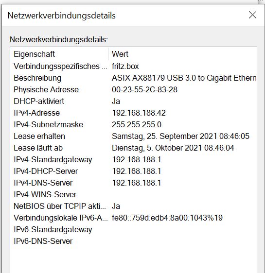

    Besuche mal einer der Seiten, die einem die IP usw. anzeigt. Gibt es dabei einen Unterschied, ob du an der FB hängst oder direkt am Fibertwist?
    Ja, ich bekomme im letzten Block der IP eine andere Adresse.
    Zitat von Altstadt
    Und noch einer. Dein Switch, ist der managebar? Geh mal mit deinem Rechner direkt auf einen freien LAN-Port der FB, ohne Switch dazwischen.
    Ja, ist er. Ich bin bei meinen Tests aber schon direkt an Fritzbox und Fibertwist mit LAN-Kabel gegangen, um Fehlerquellen auszuschließen. Das Ergebnis ist das hier ursprünglich beschriebene.
    Im Anhang findet ihr Screenshots der Verbindungsdetails in Windows, einmal direkt an der Fritzbox und einmal am Fibertwist.

    ich hoffe mit meinem Problem hier richtig zu sein. Seit einiger Zeit kann ich bei einem meiner Email-Konten von Arcor keine Mails mehr per IMAP abrufen. Ich habe sämtliche empfohlenen Einstellungen ausprobiert und nichts klappt. Andere Mailkonten machen keine Probleme und auch der Versand mittels SMTP klappt mit diesem Konto, nur IMAP bricht immer wegen einer Zeitüberschreitung ab.
    Das Problem muss in meinem Netzwerk liegen, denn per Mobilfunk (Hotspot übers Handy) klappt der Zugriff problemlos und von diversen PC's in meinem Netzwerk nicht. An meinem Setup habe ich keine bewussten Änderungen durchgeführt, die dieses Problem erklären könnten. Als ich versucht habe den Fehler zu lokalisieren, habe ich mich zuerst direkt per LAN mit der Fritzbox verbunden, mit dem gleichen Ergebnis. Als ich mich dann direkt mit dem Endgerät meines Glasfaseranbieters verbunden habe, klappte es plötzlich, daher habe ich die Fritzbox im Verdacht.
