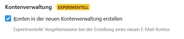

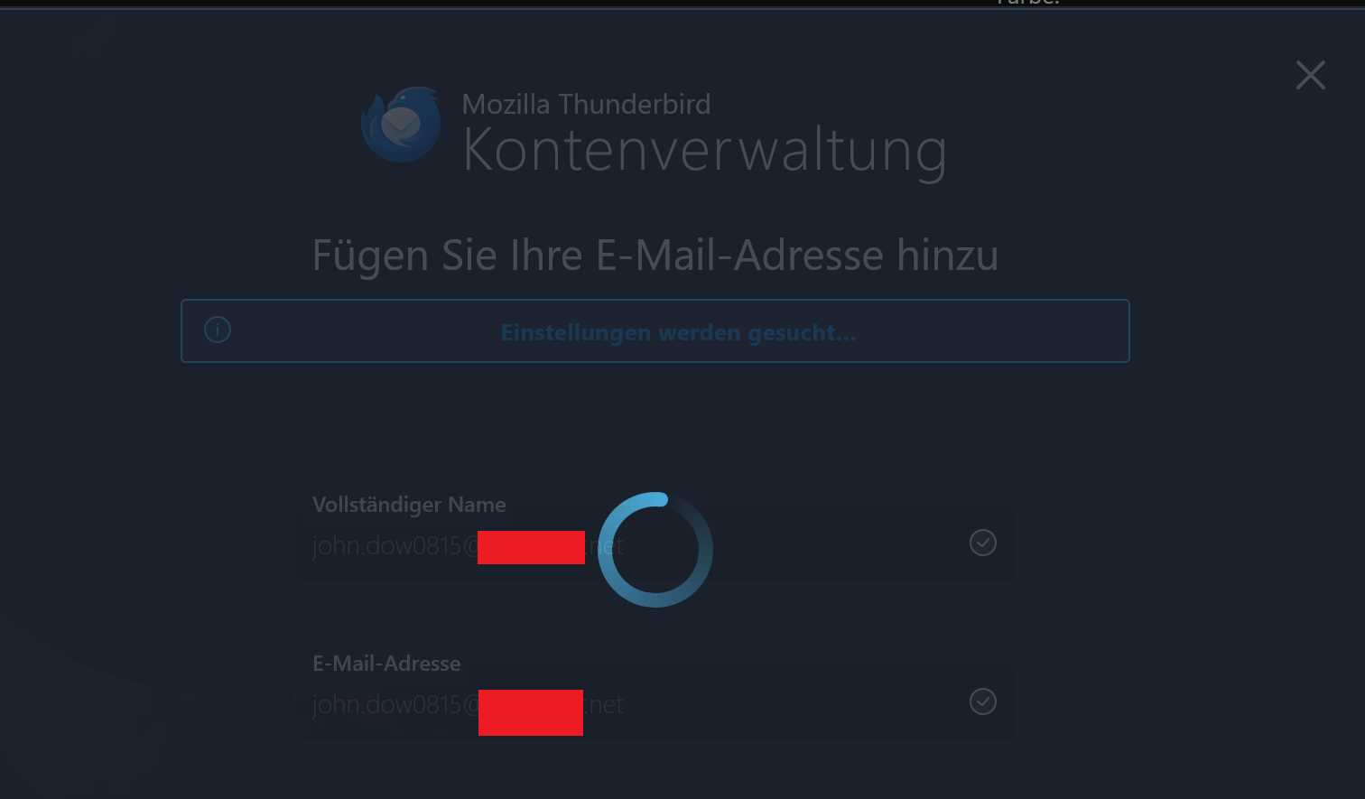

    Ist jetzt auch nicht der Standardsatz da sind die Suchtreffer doch recht übersichtlich und angeblich hat die Deaktivierung der Accountverwaltung geholfen. Passt auch zur Meldung/Hintergrund.
    Die Probleme mit der Account-Verwaltung werden mehr werden, die Ursachen völlig unterschiedlich, als Lösung hilft derzeit gut dieses Feature noch nicht zu verwenden. Sollte dies standardmäßig aktiv sein ist das ganz großer Mist.
