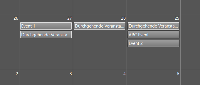

    Thunderbird-Version: 91.6.1 (64-Bit)
    Betriebssystem + Version: Windows 10 Pro (21H2)
    Mit Nextcloud synchronisierter Kalender
    in Lightning werden Termine, die über mehrere Tage gehen (ganztägiges Event) leider unschön dargestellt: Für jeden Tag ist ein separater Balken im Kalender, der - sofern sich an den dadurch Tagen bereits andere ganztags-Termine vorhanden sind - noch dazu "aufgebrochen" wird, also nicht in der gleichen Zeile wie an den anderen tagen kommt.
    Zur "Korrektur" gab es für frühere Versionen eine Erweiterung:
    https://addons.thunderbird.net/en-US/thunderb…-multiple-days/
    ...die jedoch mittlerweile inkompatibel ist und die Emailadresse des Entwicklers geht leider nicht mehr.
    Kennt evtl. jemand eine Möglichkeit, dies in einem durchgehenden Balken darzustellen (CSS o.ä.)?
